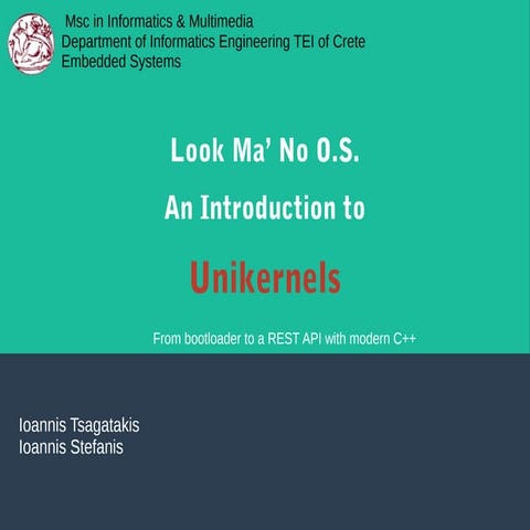

Αυτή είναι μια από τις κλασσικές περιπτώσεις που μπορεί να έχει νόημα κάποιο εναλλακτικό σύστημα εκκίνησης σαν το runit. Μπορείς επίσης αν τρέχει μόνο ένα συγκεκριμένο πράγμα, να μην έχεις καν σύστημα εκκίνησης. Το init να είναι ένα απλό αρχείο shell. Μπορείς να το τραβήξεις ακόμα περισσότερο στα άκρα και να μην έχεις ξεχωριστό λειτουργικό αλλά κάποιο unikernel.
Για παράδειγμα μια εργασία που είχα κάνει πριν λίγα χρόνια. Ένας web server χωρίς χωριστό λειτουργικό με μέγεθος λίγα KB. Μου πήρε λίγες ώρες δουλειάς σαν demo. Δεν ξέρω αν καταφέρανε να το μεταφέρουν σε αρχιτεκτονική Arch, τότε δεν έπαιζε σε raspberry.
Τώρα στην πράξη ακόμα και ένα rpi zero είναι ένας πολύ ισχυρός υπολογιστής με αρκετή μνήμη. Η Cannonical προωθεί για παράδειγμα τα snaps για εφαρμογές IoT (εκεί είναι τα λεφτά). Ίσως να μην αξίζει το κόπο.
Ναι κάπου είχα δει πρόσφατα αυτό για τα unikernels, αλλά δεν το κατέχω. Πολύ ενδιαφέρον είναι πάντως αυτά τα unikernels.
