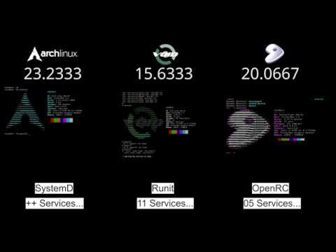

Ναι κάτι που τρέχει ++Services θα ξεκινήσει πολύ ποιο γρήγορα από κάτι που τρέχει μόλις 5 :stuck_out_tongue:

Αν κάποιος ήθελε να υποστηρίξει κάποιο εναλλακτικό init και να έχούν κάποιο βάρος τα λεγόμενα του, θα έλεγε το Χ είναι καλύτερο για το Ψ για το Δ από την πλευρά του Z. Όπου Χ,Ψ κάποια init, Δ κάποια εργασία (ενδεικτικά hardening κάποιας υπηρεσίας, γράψιμο κάποιου λογισμικού που θέλουμε να τρέχει σε όσο το δυνατόν περισσότερες διανομές, πακετάρισμα των υπηρεσιών μιας διανομής, ενεργοποίηση μιας υπηρεσίας κλπ) και Z κάποια οντότητα (όπως για παράδειγμα ένας διαχειριστής συστημάτων, ένας προγραμματιστής, κάποιος που μετέχει στην ανάπτυξη μιας διανομής, ένας τελικός χρήστης κλπ..)
Για παράδειγμα μπορείτε να κάνετε κάτι σαν αυτό σε κάποιο άλλο init και να το παρουσιάσετε (αν μας αφήσουν και δεν το σβήσουμε, οι Ιλουμινάτι που μας πληρώνουν)
Δεν βλέπω να κάνετε κάτι τέτοιο, δεν νομίζω δε πως μπορείτε να το κάνετε. Από τα γραπτά σας και από αυτά που γράφετε για το lpr είναι εμφανές σε όποιον γνωρίζει κάποια βασικά πως δεν έχετε ιδέα τι είναι και τι κάνει ενας print server και ποια είναι η χρήση του. Όπως επίσης δεν έχετε ιδέα τι είναι και τι κάνει ένα init συστημα (σε όσους δεν έχουν i386) ή ένας sound server. Αλλά θα πρέπει να παραδεχτώ πως μια χαρά δούλευε σε ένα i386. Θα μπορούσα να έγραφα περισσότερα αλλά θα σας κούραζα και δεν θα το ήθελα, πραγματικά. Άλλωστε δεν θα είχε και κανένα απολύτως νόημα.
