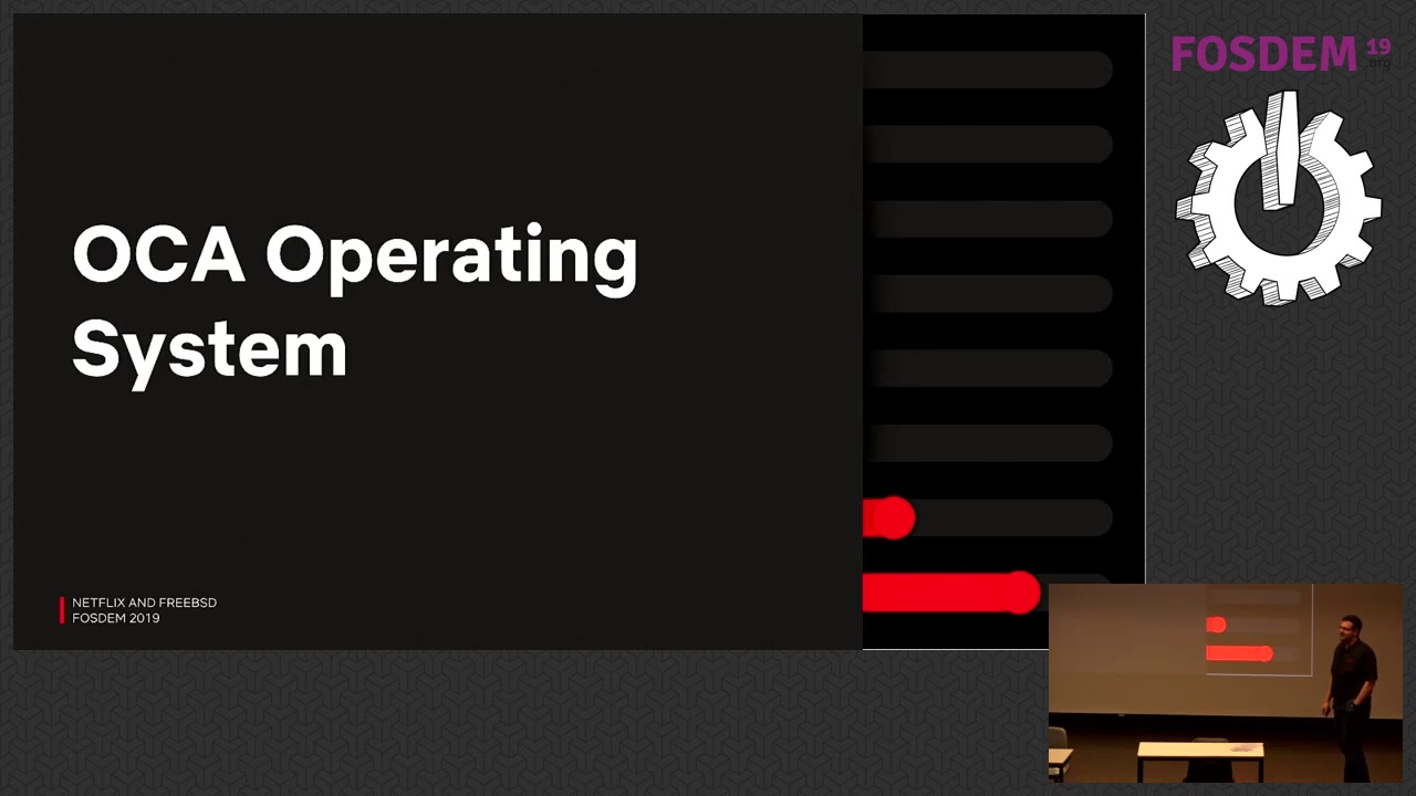

Για Netflix δεν γνωρίζω (ίσως λόγο legacy, έστησαν τους servers στο παρελθόν και δεν βρήκαν νόημα στη μετακίνηση σε άλλο σύστημα) αλλά για embedded συστήματα σημαντικός λόγος προτίμησης BSD είναι η άδεια που επιτρέπει στους κατασκευαστές να διατηρήσουν τις όποιες τροποποιήσεις κλειστές.
Το bsd απο παλια ειχε την ιδιοτητα να σερβιρει πιο καλα βιντεο περιεχομενο. Το γιατι δεν το εψαξα ποτε. Το youtube ειχε το video delivery σε bsd , το netflix το ιδιο κτλ. Οχι οι ιστοσελιδες τους, το video delivery… Ισως οπως λεγεται παραπανω η ταχυτητα του στα δικτυακα προτυπα να ειναι αυτη που επιτρεπει καλυτερο video delivery…
Έψαξα λίγο. Σύμφωνα με ένα NF engineer η επιλογή έγινε το ~2012 αλλά δεν αναφέρονται κάποιοι λόγοι. Μόνο του ότι έπεσαν αρκετές ώρες δουλειάς (καταλήγοντας σε σημαντικές προσθήκες στο FreeBSD όπως async sendfile και kTLS) και πριν λίγα χρόνια που έγινε κάποια σύγκριση για το συγκεκριμένο φόρτο εργασίας το FreeBSD (με τις όποιες τροποποιήσεις του NF) είχε καλύτερη επίδοση (χωρίς να δίνονται κάποια benchmarks). Από τον ίδιο engineer το license έπαιξε ρόλο στην επιλογή.
Στην κλίματα του Netflix μια βελτίωση της τάξης του 0.5\% μεταφράζετε σε πολλά εκατομμύρια σε μείωση του κόστους. Αυτό που θέλει να κάνει το Netflix είναι ένα μεγάλης κλίμακας CDN που να μεταφέρει τεράστιο όγκο περιεχομένου με DRM. Τίποτα περισσότερο, τίποτα λιγότερο.
Ένα απλούστερο σύστημα, που σου δίνει και τη δυνατότητα να μη δώσεις πίσω κάποια ανταγωνιστική βελτίωση είναι μια καλή επιλογή. Αν είχαν Linux θα έπρεπε να κάνουν νομική επαλήθευση σε κάθε κομμάτι, που κάθε κομμάτι μπορεί να έχει διαφορετική άδεια. Ένα μικρό κομμάτι να προκύψει που να έχει άδεια AGPL, κάτι να αλλάξει άδεια και έχεις πιθανά προβλήματα.
Επιλογή που δε μεταφέρετε πάντα σε άλλες χρήσεις. Για παράδειγμα, το λογισμικό που χρησιμοποιούμε σε αυτό εδώ το φόρουμ, είναι εξαιρετικά δύσκολο να τρέξει σε BSD.
μια βελτίωση της τάξης του 0.5% μεταφράζετε
Ισχύει. Το θέμα είναι εάν άξιζε η δουλειά που χρειάστηκε στο FreeBSD ή εάν είχαν χρησιμοποιήσει Linux, που έχει αρκετά μεγαλύτερη ανάπτυξη, θα το είχαν καταφέρει πιο εύκολα ή/και πιο γρήγορα ή/και καλύτερα.
Ναι εάν έπρεπε να γίνει διάθεση του λογισμικού. Αν τρέχει μόνο σε δικούς τους servers δεν έχουν νομικό πρόβλημα. Απ´ ότι είδα δίνουν κάποιες συσκευές σε ISPs. Οπότε εδώ είναι το θέμα. Αν αυτές οι συσκευές ανήκουν στον ISP ή παραμένουν ιδιοκτησία του NF.
Ενδιαφέρον στο τέλος από το βίντεο κάποιος ρωτάει τη (προφανή) ερώτηση γιατί όχι Linux και η απάντηση είναι αυτά που έγραψα στο προηγούμενο σχόλιο. Αρχικά λόγο άδειας και τώρα παραμένουν λόγο της δουλειάς που έχουν ρίξει ώστε να δουλεύει τόσο καλά στο κομμάτι που θέλουνε.
