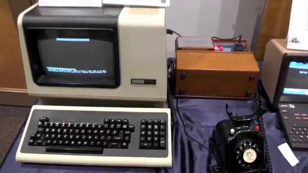

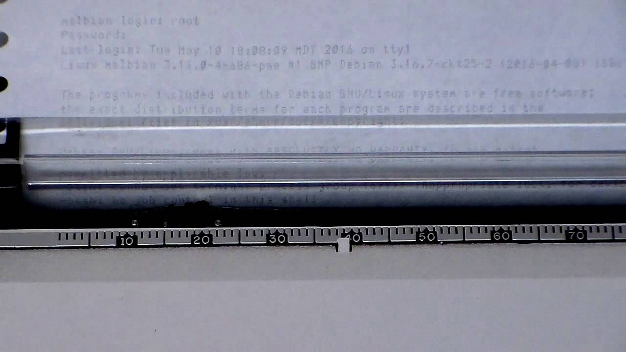

Το τερματικό (terminal) στα χρόνια τα παλιά ήταν μια οθόνη και ένα πληκτρολόγιο που συνδέονταν στον υπολογιστή. Ο υπολογιστής έμοιαζε με ένα ψυγείο ήθελε το δικό του δωμάτιο όπου οι κοινοί θνητοί δεν έμπαιναν μέσα. Και είχε πάνω του συνδεμένα λίγες δεκάδες τέτοια τερματικά. Οθόνη είπα; Γράψε λάθος. Τα πρώτα τερματικά είχαν μόνο πληκτρολόγιο συνδεμένο σε ένα εκτυπωτή. Και ναι μπορούμε να χρησιμοποιήσουμε αυτά τα τερματικά ακόμα και σήμερα !
Αργότερα απέκτησαν και οθόνη, αλλά τους έμεινε το όνομα TeleTYpewriter (τηλετυπος) η χαϊδευτικά tty που μπορεί να το συναντήσουμε κάπου. Η σύνδεση με τον κεντρικό υπολογιστή αρχικά ήταν με σειριακές γραμμές, και στην συνέχεια με modem.
Το τερματικό παραπάνω είναι το θρυλικό VT100 της DEC που κυκλοφόρησε το 1978. Η “γλώσσα” του είναι η βάση της γλώσσας που χρησιμοποιεί το τερματικό στο Linux σήμερα. Όταν γράφεις αυτά τα ακατανόητα για να τυπώσεις κάτι με χρώμα, χρησιμοποιείς σήμερα αυτή την γλώσσα. Δεν είμαστε στην ακμή της τεχνολογίας;
