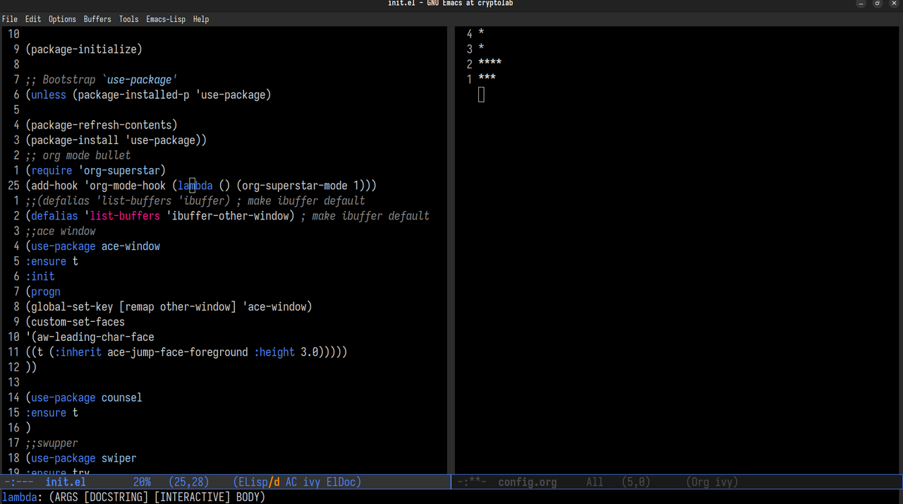

αλλά ποιο είναι το σωστό direcory να βάλουμε τα αρχεία μας το λεγόμενο init.el ?
~/.config/emacs/init.el
~/.emacs.d/init.el
~/.emacs/init.el
και τι θα πρέπει να βάλω ως παράμετρο ~/.local/share/applications/emacsclient.desktop για να δουλεύει και στα δύο . emacsclient και emacs ;
γιατί έχω μπερδευτεί πάρα πολύ …
Θα ήθελα να το έχω all in one . αλλά στα αρχικά βήματα κολλάω
το scratch file πως θα το κάνω να μην υπάρχει οταν ανοίγω τον emacsclient ? και που θα βλέπει τον init.el ?
