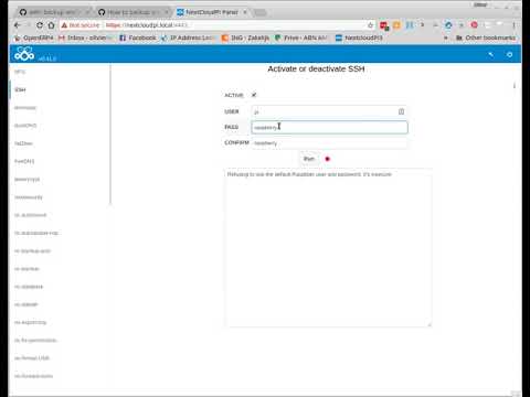

Παρεμπιπτόντως, με τη σύνδεση ssh τι έγινε, λειτουργεί;
Υπάρχει σχετικό βίντεο αν ενδιαφέρεσαι:
Επίσης χρήσιμη διεύθυνση για log files είναι η παρακάτω:
