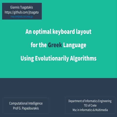

Μια παλιά μου δουλειά
Είναι ίσως μια καλή διπλωματική αν το πάρει κάποιος την προχειροδουλειά μου και τήν εξελίξει
