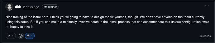

Έκανα ένα post στο GitHub discussions ( Boot fails on first boot with Libreboot/Coreboot (no EFI payload) — installer should detect non‑EFI and offer legacy/BIOS install · basecamp/omarchy · Discussion #4209 · GitHub ) και ο dhh (ο δημιουργός του Omarchy) μου έδωσε το οκ να προχωρήσω. Μετά από λιγότερο από 24 ώρες κατάφερα να βγάλω άκρη και να το κάνω να δουλεύει.

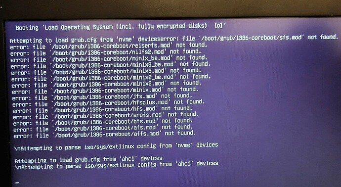

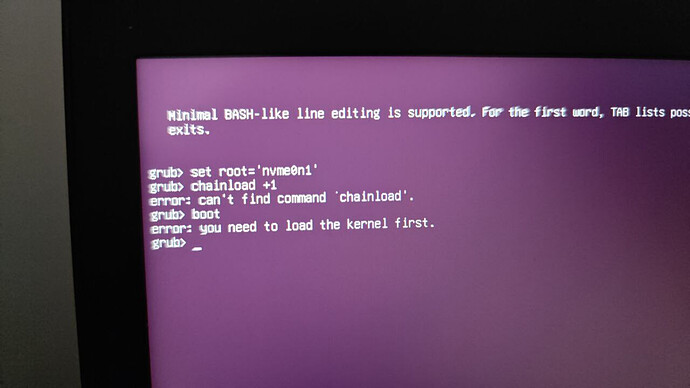

Πρώτα προσπάθησα να κάνω chainloading από το Libreboot GRUB στο Limine. Το Libreboot GRUB payload δεν έχει την εντολή chainloader, οπότε αυτό δεν πήγε πουθενά. Μετά σκέφτηκα να εγκαταστήσω GRUB modules για Libreboot, αλλά αυτό απαιτούσε να χτίσω modules με το Libreboot build system (lbmk), που ήταν πολύπλοκο και αποδείχτηκε ότι δεν χρειαζόταν, θα δείτε παρακάτω.

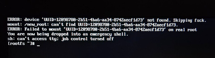

Με έριξε πάρα πολλές φορές σε emergency shell αλλά κατάφερα και από εκεί να ξεκαθαρίσω τον λόγο που έγινε αυτό, τα λάθος UUID σε ρυθμισμένο grub.cfg

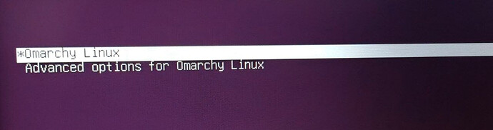

Έκανα reinstall το CachyOS στο T480 με GRUB bootloader για να δω πώς δουλεύει. Το CachyOS εγκατέστησε GRUB με i386-pc modules και το σύστημα μπήκε. Αυτό ήταν το κλειδί - τα standard GRUB modules (i386-pc) δουλεύουν με το Libreboot GRUB payload. Δεν χρειάζονται i386-coreboot modules. Να σημειωθεί ότι γενικά limine bootloader σε libreboot/coreboot συστήματα, δεν ξεκινάει.

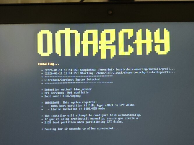

  1. Ανιχνεύουν αυτόματα Libreboot/Coreboot συστήματα - Ελέγχουν αν υπάρχει EFI, ψάχνουν στο dmesg, ελέγχουν BIOS vendor, hardware model.
  2. Εγκαθιστούν GRUB - Όταν ανιχνευτεί Libreboot, το installer εγκαθιστά GRUB με i386-pc target αντί για Limine.
  3. Διορθώνουν UUIDs αυτόματα - Το grub-mkconfig μερικές φορές παίρνει το UUID από το USB stick αντί για το internal disk. Το script το εντοπίζει και το διορθώνει αυτόματα.
  4. Προσθέτουν cryptdevice parameter - Για LUKS encrypted root, το script προσθέτει αυτόματα το cryptdevice parameter στο grub.cfg αν το grub-mkconfig δεν το κάνει.
  5. Αποθηκεύουν logs - Το installer log αποθηκεύεται στο /root/omarchy-install.log για debugging.
Έβαλα μερικά έξτρα flags για να καθυστερεί 10 δευτερόλεπτα κατά την εγκατάσταση για να μπορέσω να βλέπω real-time τι συμβαίνει και αφού ολοκληρωθεί μετά έπαιρνα το omarchy-install.log από το εγκατεστημένο σύστημα και κοιτούσα τα λάθη.

Το detection script (install/preflight/detect-libreboot.sh) χρησιμοποιεί πολλαπλές μεθόδους:
  • Έλεγχος για απουσία EFI
  • Αναζήτηση στο dmesg για coreboot/libreboot markers
  • Έλεγχος BIOS vendor
  • Hardware model detection (ThinkPad, κλπ)

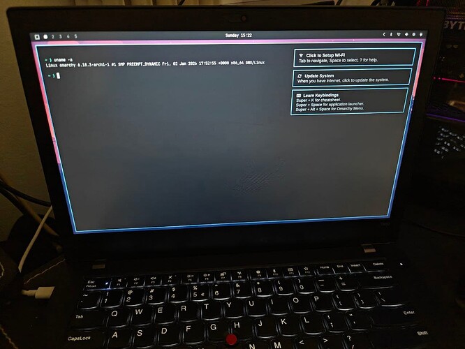

Μετά από αρκετές δοκιμές και debugging, το σύστημα τώρα:
  • Ανιχνεύει αυτόματα Libreboot/Coreboot
  • Εγκαθιστά το σωστό bootloader
  • Μπαίνει κανονικά στο desktop
  • Το LUKS encryption δουλεύει
  • Όλα τα UUIDs είναι σωστά

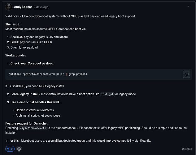

Αν και είχα full guidance από DHH + AndyBodnar
βλέπε
https://github.com/basecamp/omarchy/discussions/4209#discussioncomment-15460980
και
https://github.com/basecamp/omarchy/discussions/4209#discussioncomment-15465173
του πως να κινηθώ…

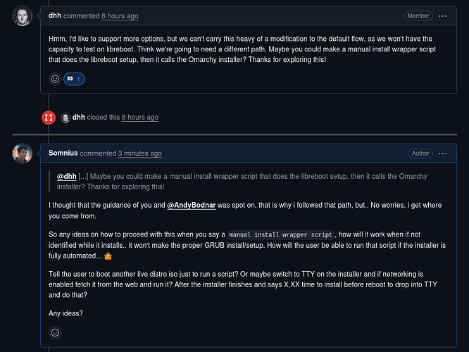

πριν 8 ώρες ο ίδιος ο DHH μου έριξε άκυρο
https://github.com/basecamp/omarchy/pull/4230#issuecomment-3737757155
Αναφέρω ότι κύριοι, εσείς μου είπατε να το γυρίσω τσάμικο..
Τέσπ, ρωτάω γιατί δεν είναι ξεκάθαρο αυτό που ρωτάει, και το πιο πιθανό θα συμφωνήσει μετά την ολοκλήρωση της εγκατάστασης να πέσω σε TTY και να τρέξω ένα script εάν και εφόσον το μηχάνημα έχει δίκτυο.

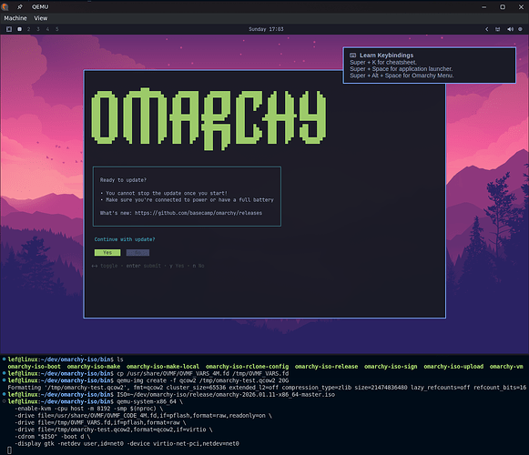

Σε συνέχεια του θέματος με το Custom Omarchy ISO για Libreboot / Coreboot BIOS’…

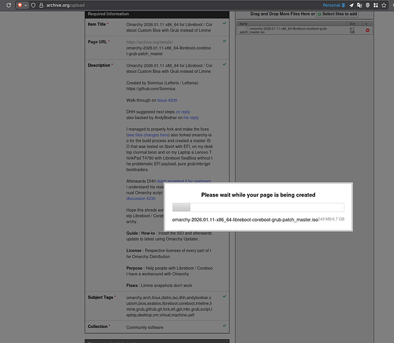

..το ανεβάζω Archive.org το iso και όποιος θέλει το κάνει μετά update, ίσα να μην πάει χαμένη η δουλειά..
tech savy people will figure it out.,
SourceForge net Mirror
Archive org Link
