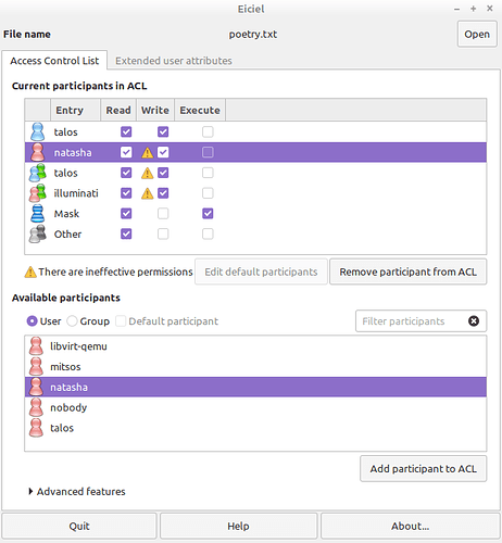

Γραφική διαχείριση με το eiciel
Με το eiciel εκτός από τις εκτεταμένες ιδιότητες αρχείων μπορούμε να διαχειριστούμε εύκολα τις λίστες πρόσβασης και να προσθέσουμε, αφαιρέσουμε ή αλλάξουμε τις καταχωρήσεις
[center]
[/center]
Πολύ ευκολο αλλά τι βλέπουμε στιν εικόνα ακριβώς; Ας το ψάξουμε λίγο βαθύτερα.
