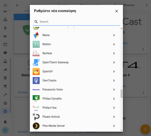

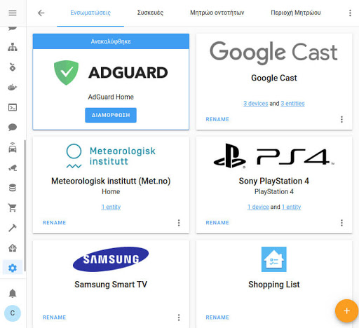

Υπάρχουν λοιπόν δύο τρόποι για να συνδέσεις τις συσκευές σου στο Home Assistant και ο πρώτος είναι σχεδόν αυτόματος. Από το πρώτο κιόλας σετάρισμα, ο server μας θα αναγνωρίσει διάφορες συσκευές που βρίσκονται ήδη στο ίδιο Wi-Fi δίκτυο. Για παράδειγμα στη δική μου περίπτωση μου πρότεινε να συνδέσω τα τρία Chomecast που έχω στο χώρο μου και το PS4.
Στην περίπτωση που εγκαταστήσουμε έξτρα συσκευές αργότερα, μπορούμε να πάμε στο μενού “Ενσωματώσεις” (Integrations) που βρίσκεται στις ρυθμίσεις του Home Assistant και να πατήσουμε το πλήκτρο της προσθήκης (+) για να τις ενσωματώσουμε. Αφού προστεθεί η υπηρεσία που θέλουμε, οι συσκευές μας θα καταχωρηθούν ως νέες “Οντότητες” , τις οποίες θα πρέπει στη συνέχεια να προσθέσουμε στο γραφικό περιβάλλον για να τις χρησιμοποιήσουμε, κάτι που θα δούμε σε λίγο.

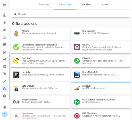

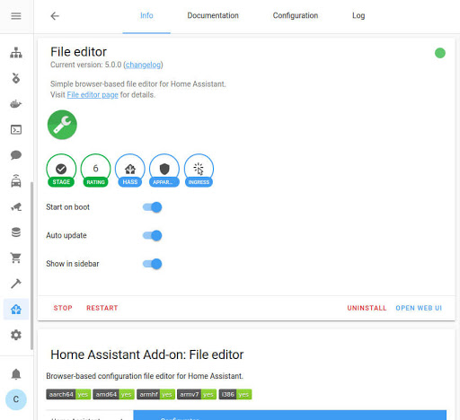

Αν κάποια υπηρεσία δεν μπορεί να βρεθεί στο μενού “Ενσωματώσεις”, τότε θα χρησιμοποιήσουμε το δεύτερο τρόπο για να την προσθέσουμε. Μπορούμε λοιπόν να βάλουμε τις πληροφορίες της χειροκίνητα στο Home Assistant, επεξεργάζοντας το αρχείο “configuration.yaml”. Ένας εύκολος τρόπος για να επεξεργαστούμε το συγκεκριμένο αρχείο είναι να προσθέσουμε το add-on με όνομα “File editor” (μέχρι πρότινος ονομάζονταν “Configurator”).
Από το πλαϊνό μενού του Home Assistant επιλέγουμε το “Supervisor” και από την καρτέλα “Add-on store” εγκαθιστούμε το “File editor”. Ενεργοποιούμε τις επιλογές “Start on boot”, “Auto update” και “Show in sidebar” και πατάμε “Start”. O “File editor” θα εμφανιστεί στο πλαϊνό μενού από όπου μπορούμε να τον ανοίγουμε στο μέλλον.

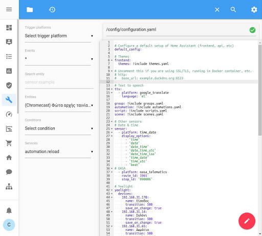

Πηγαίνουμε λοιπόν στον “File editor” και ανοίγουμε το αρχείο “configuration.yaml”. Εκεί θα πρέπει να προσθέσουμε την υπηρεσία που θέλουμε, καθώς και τις συσκευές της που έχουμε στο δίκτυό μας, για να μπορέσει το Home Assistant να συνδεθεί μαζί τους. Πληροφορίες για όλες τις υπηρεσίες που υποστηρίζει το Home Assistantan και πώς μπορούμε να τις προσθέσουμε στο “configuration.yaml” μπορούμε να βρούμε στην επίσημη σελίδα του .
Για παράδειγμα αν θέλουμε ο Assistant μας να μιλάει ελληνικά, μπορούμε να εγκαταστήσουμε το “Google Translate text-to-speech” integration. Στη σελίδα του θα δούμε διάφορα παραδείγματα τα οποία μπορούμε κάνουμε αντιγραφή και επικόλληση στο αρχείο μας. Στην περίπτωσή μας λειτούργησε το εξής:
# Text to speech
tts:
  - platform: google_translate
  language: 'el'
Προσθέτουμε λοιπόν το κείμενο στο αρχείο, κάνουμε πάντα επανεκκίνηση μετά από αλλαγές στο “configuration.yaml” και δοκιμάζουμε την υπηρεσία σε κάποια media player συσκευή (π.χ. Chromecast).

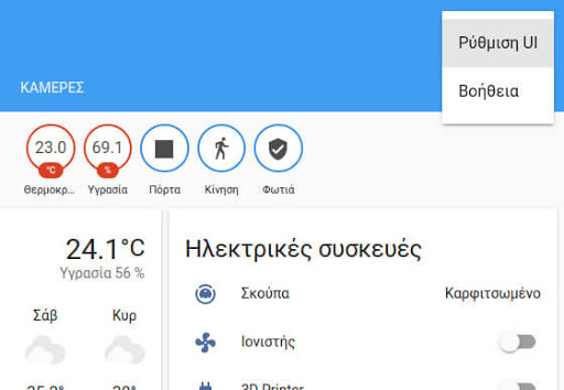

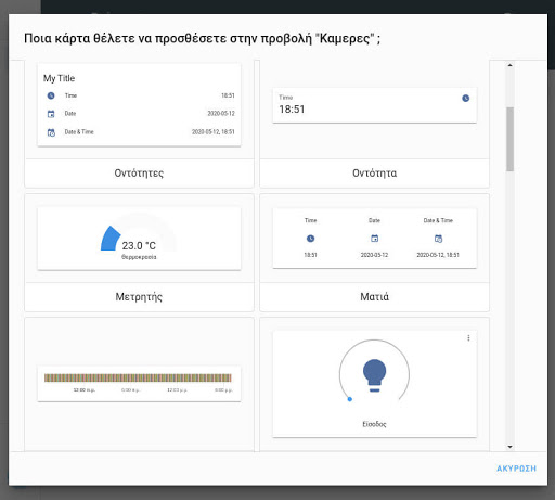

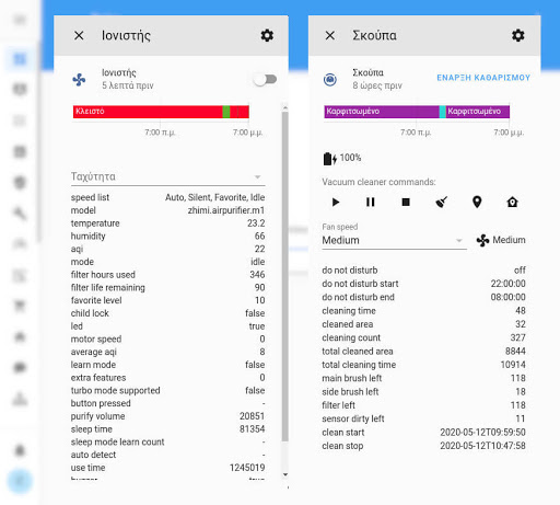

Αφού ενσωματώσαμε όλες τις συσκευές μας στο Home Assistant, ήρθε τώρα η στιγμή να τις προσθέσουμε στο γραφικό του περιβάλλον για να μπορέσουμε να τις διαχειριστούμε. Πατώντας τις τρεις τελείες επάνω δεξιά θα δούμε την επιλογή “Ρύθμιση UI”. Την επιλέγουμε και πατάμε την προσθήκη νέας κάρτας (+) για να δούμε όλες τις διαθέσιμες.

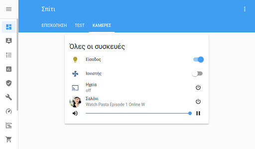

Αν και υπάρχουν πολλές ειδικές κάρτες για κάθε συσκευή, όπως για παράδειγμα για τα φώτα, το θερμοστάτη, τους αισθητήρες του σπιτιού ή τους media player, εμείς θα προσθέσουμε σε αυτή τη φάση όλες τις συσκευές μας σε μία μόνο κάρτα για ευκολία. Επιλέγουμε τις “Οντότητες”, δίνουμε μία ονομασία (π.χ. “Όλες οι συσκευές”) και προσθέτουμε μία ή περισσότερες στο πεδίο “Οντότητα”. Πατάμε “Αποθήκευση” και επιστρέφουμε στην “Επισκόπηση” του Home Assistant.
Στη νέα κάρτα που δημιουργήσαμε μπορούμε να χειριστούμε πλέον τις συσκευές μας πατώντας ένα από τα πλήκτρα που εμφανίζονται.
Μπορούμε επίσης να πατήσουμε στην ονομασία τους για να δούμε ακόμη περισσότερες πληροφορίες, ρυθμίσεις και πλήκτρα χειρισμού.
