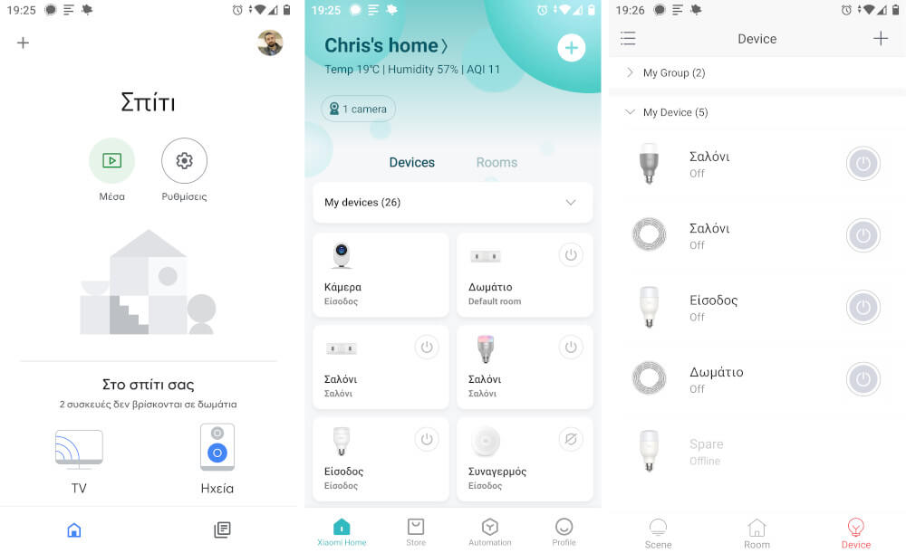

Για όλες αυτές τις συσκευές λοιπόν υπάρχει και μία ξεχωριστή εφαρμογή στο κινητό μου. Συνολικά έχω πάνω δέκα εφαρμογές για τις smart συσκευές μου, από τις οποίες πρέπει να ψάχνω κάθε φορά τη σωστή για να χειριστώ το “έξυπνο” σπίτι μου. Όχι και τόσο “έξυπνο”. Το Home Assistant λοιπόν μου επιτρέπει να προσθέσω όλες τις παραπάνω υπηρεσίες σε μία μόνο εφαρμογή, να τις χειρίζομαι από ένα μενού και να φτιάξω αυτόματους κανόνες με τους οποίους θα αλληλεπιδρούν μεταξύ τους!
Μπορώ για παράδειγμα να παίζω έναν ήχο καλοσωρίσματος από το Android TV-Box, στα ηχεία που είναι συνδεδεμένα στο Chromecast, κάθε φορά που ο Xiaomi αισθητήρας της πόρτας, αντιλαμβάνεται ότι μπήκα στο σπίτι. Στην πράξη δηλαδή συνδυάζω τρεις υπηρεσίες (Xiaomi, Google, Android), κάτι που είναι αδύνατο με τις εργοστασιακές τους εφαρμογές (γίνεται όμως με άλλες υπηρεσίες όπως το IFTTT ).
Πέρα από τις ευκολίες που μου προσφέρει, έχω απαλλαγεί από τον τραγικό server της Xiaomi (Mi Home) , ο οποίος αρκετές φορές είναι πολύ αργός, ενώ κάποιες άλλες απλά δε λειτουργεί καθόλου. Απολαμβάνω επίσης ένα ακόμη bonus για εμένα προσωπικά που δε θέλω να φεύγουν τα προσωπικά μου δεδομένα σε τρίτους server, όπως εξηγήσαμε εκτενώς στη σειρά άρθρων “Φεύγω απ’ την Google” .

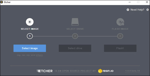

Κατεβάζουμε λοιπόν το Hassio από εδώ και το φλασάρουμε στη microSD κάρτα του Raspberry Pi με το Etcher, με τον κλασικό τρόπο . Αν δε θέλουμε να ρυθμίσουμε στατική IP στο Pi και αν χρησιμοποιήσουμε καλώδιο ethernet για τη σύνδεση στο δίκτυό μας, δε χρειάζεται να κάνουμε κάτι άλλο. Βάζουμε λοιπόν την κάρτα στο Pi, το ενεργοποιούμε και περιμένουμε 20 περίπου λεπτά για να γίνει η αρχικοποίηση.

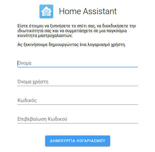

Το πρώτο πράγμα που θα δούμε σε αυτή τη διεύθυνση είναι η φόρμα δημιουργίας νέου χρήστη. Προσθέτουμε λοιπόν το όνομα χρήστη και τον κωδικό πρόσβασης που θέλουμε να έχουμε και προχωράμε.

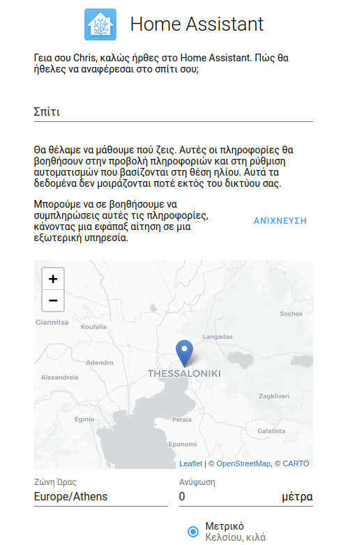

Στη συνέχεια πρέπει να δώσουμε ένα όνομα στο σπίτι μας, να ορίσουμε την τοποθεσία του (αν θέλουμε) και να επιλέξουμε το μετρικό σύστημα μονάδων.

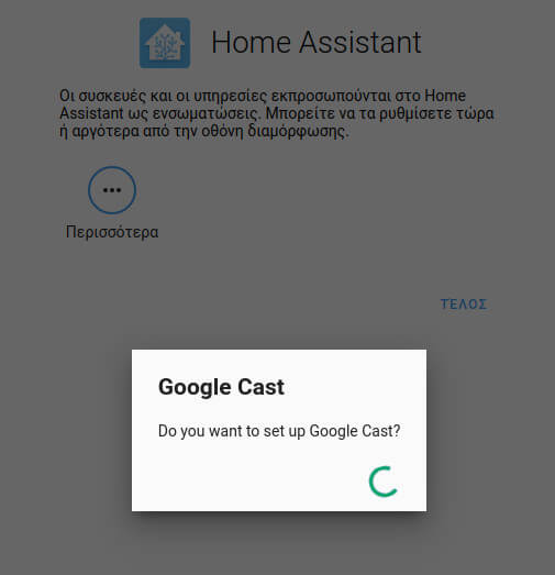

Στην επόμενη οθόνη το Home Assistant θα μας εμφανίσει τις υπηρεσίες / συσκευές που μπόρεσε να βρει στο δίκτυό μας. Τις προσθέτουμε και προχωράμε.

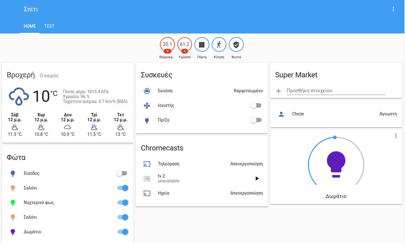

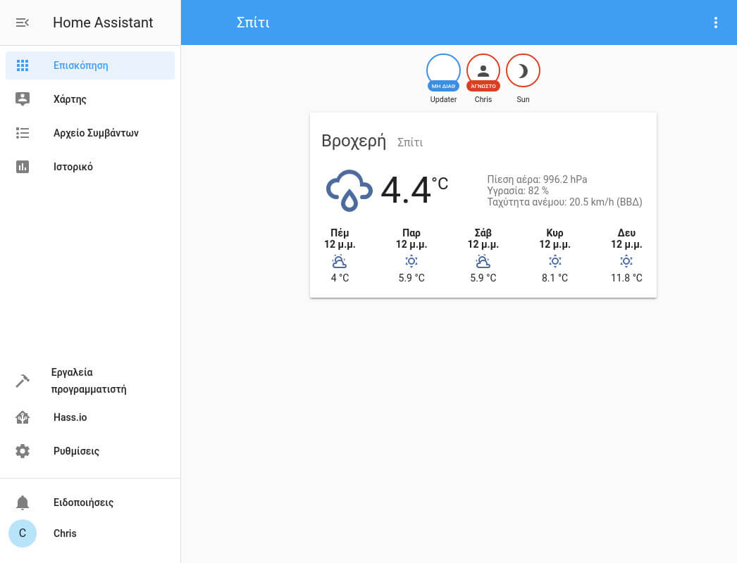

Φτάνουμε τέλος στη βασική οθόνη του Home Assistant στην οποία μπορούμε να προσθέσουμε τα widget για όλες μας τις συσκευές. Για να κάνουμε αναζήτηση και άλλων συσκευών, πατάμε “Ρυθμίσεις” από το πλαϊνό μενού και στη συνέχεια “Ενσωματώσεις” για να τις σετάρουμε.

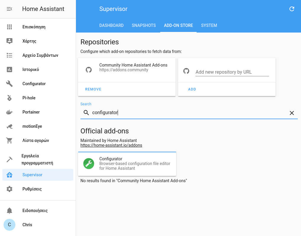

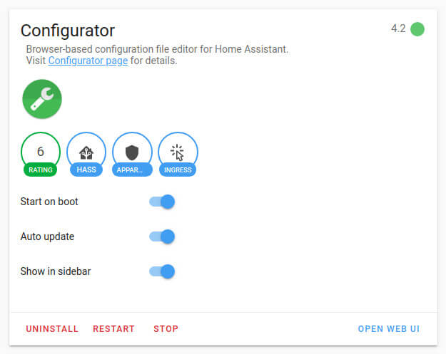

Πατάμε λοιπόν το “Supervisor” από το πλαϊνό μενού, πηγαίνουμε στην καρτέλα “Add-on Store” και επιλέγουμε το “Configurator” . Πατάμε “Install” και περιμένουμε να εγκατασταθεί. Πατάμε “Start” για να ξεκινήσει η υπηρεσία και μετά “Open web UI” για να μπούμε σε αυτή.

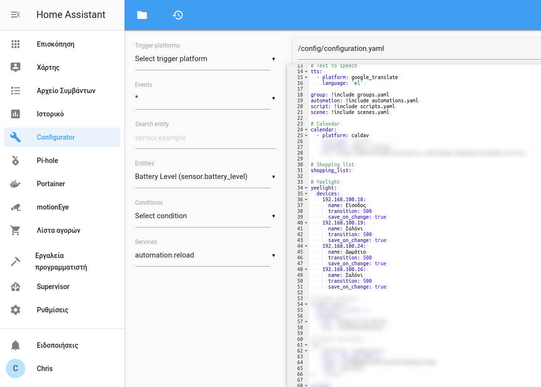

Το Configurator είναι στην ουσία ένας διαχειριστής αρχείων που μας δίνει τη δυνατότητα να τα επεξεργαστούμε κιόλας. Μας βοηθάει λοιπόν να προσθέσουμε χειροκίνητα όλες τις υπηρεσίες που δεν μπορεί να βρει αυτόματα το Home Assistant. Η λίστα με όλες τις υπηρεσίες βρίσκεται εδώ , από την οποία θα εγκαταστήσουμε τις λάμπες Yeelight για να δώσουμε ένα παράδειγμα.
Στη σελίδα πληροφοριών του Yeelight που βρίσκεται εδώ , μπορούμε να δούμε όλες τις ρυθμίσεις που πρέπει να προσθέσουμε στο αρχείο “configuration.yaml”. Το πιο απλό πράγμα που μπορούμε να κάνουμε σε αυτή την περίπτωση είναι να δηλώσουμε την υπηρεσία (yeelight), τη διεύθυνση IP της λάμπας (πχ.χ 192.168.1.15) και το όνομά της (Είσοδος). Αυτό που θα προσθέσουμε λοιπόν στο “configuration.yaml” θα μοιάζει κάπως έτσι:

yeelight:
  devices:
  192.168.100.15:
  192.168.100.19:
  192.168.100.24:
  192.168.100.16:
Pro tip:
Η παραπάνω διαδικασία προϋποθέτει ότι έχεις ήδη ρυθμίσει τις συσκευές σου στην εφαρμογή Yeelight. Μετά τη ρύθμιση μπορείς να απεγκαταστήσεις την εφαρμογή, αλλά όχι να διαγράψεις το λογαριασμό σου ή να αφαιρέσεις τις λάμπες σου από αυτόν. Μπορείς λοιπόν να προσθέσεις τις συσκευές σου απ’ ευθείας στο Home Assistant, χρησιμοποιώντας έναν MQTT broker.

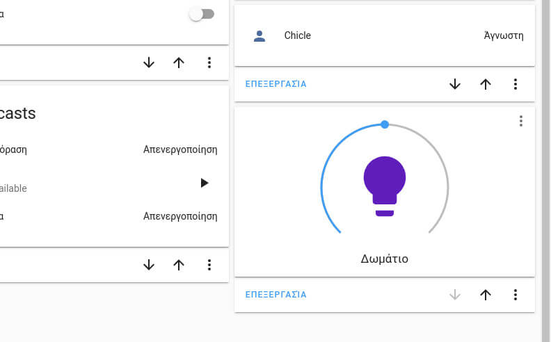

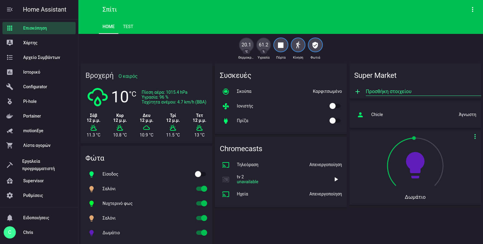

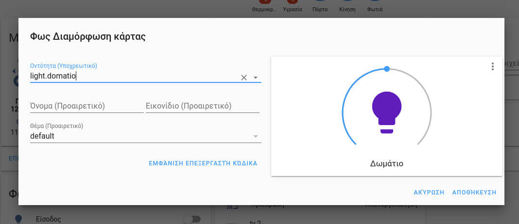

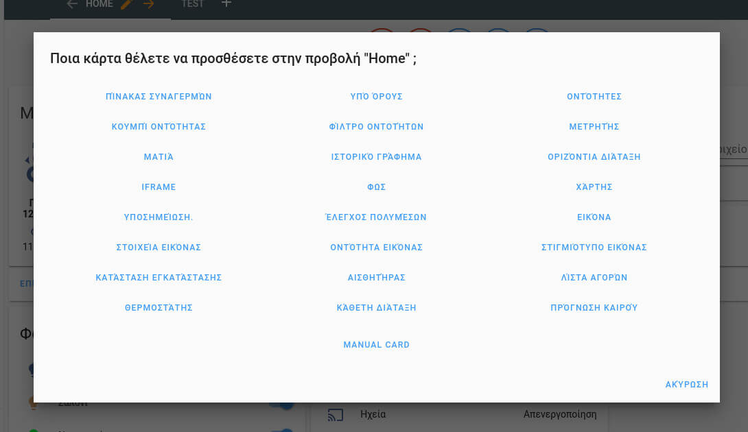

Τώρα που προσθέσαμε την υπηρεσία μας, μπορούμε να φτιάξουμε μία κάρτα με κουμπιά, για να ανοίγουμε τα φώτα μας από το μενού. Επιστρέφουμε λοιπόν στην κεντρική οθόνη, πατάμε το εικονίδιο των ρυθμίσεων πάνω δεξιά και επιλέγουμε “Ρύθμιση UI” . Πατάμε το πορτοκαλί εικονίδιο της προσθήκης κάτω δεξιά και εκεί θα δούμε μία λίστα με κάρτες. Επειδή θέλουμε να προσθέσουμε φώτα, επιλέγουμε την κάρτα με το όνομα “Φως” .
Στο πεδίο “Οντότητα” επιλέγουμε τη λάμπα την οποία θέλουμε να χειριζόμαστε από τη συγκεκριμένη κάρτα. Μπορούμε προαιρετικά να αλλάξουμε το όνομα της συσκευής και το προεπιλεγμένο εικονίδιο, ενώ αν έχουμε εγκαταστήσει έξτρα θέματα στο Home Assistant, μπορούμε να τα εφαρμόσουμε αποκλειστικά στη συγκεκριμένη κάρτα, για να της δώσουμε έμφαση.
Πατάμε “Αποθήκευση” και η κάρτα μας προστίθεται στο κεντρικό πάνελ. Το χρώμα του εικονιδίου (μοβ στην περίπτωσή μας) μας δείχνει το χρώμα της λάμπας αυτή τη στιγμή. Αν το πατήσουμε μπορούμε να τη σβήσουμε, ενώ αν σύρουμε το “στεφάνι” που το περικλείει, μπορούμε να χαμηλώσουμε τη φωτεινότητα (dimmer).
Κάπως έτσι λοιπόν μπορούμε να προσθέσουμε όλες τις συσκευές μας στο αρχείο “configuration.yaml” και στη συνέχεια να φτιάξουμε ένα widget για να τις χειριζόμαστε από το κεντρικό μενού.

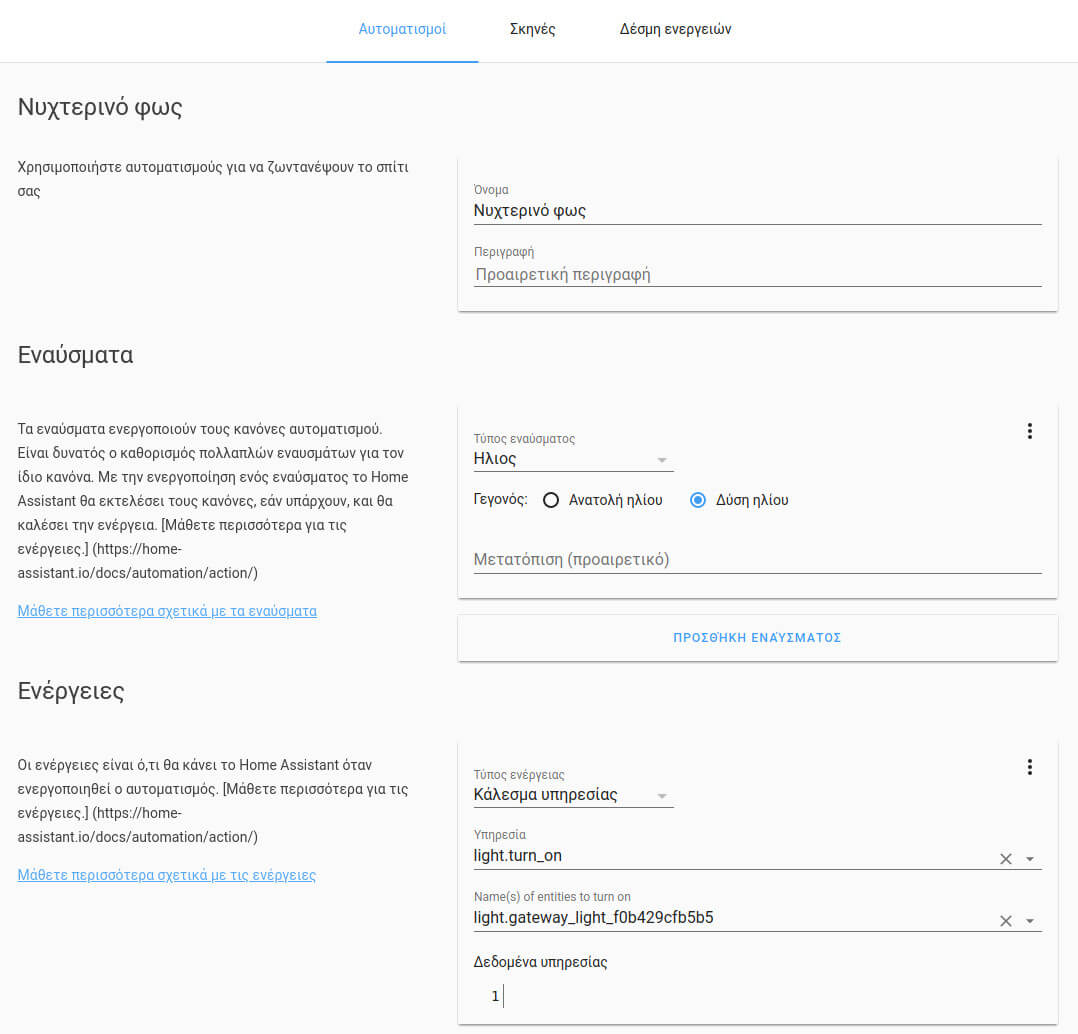

Το έξυπνο σπίτι πρέπει να κάνει και κάποια πράγματα μόνο του, ειδάλλως δεν έχει και τόσο μεγάλη ουσία. Μπορούμε λοιπόν να φτιάξουμε μερικούς κανόνες οι οποίοι θα μας απαλλάξουν από καθημερινές εργασίες, όπως για παράδειγμα το άναμμα των φώτων όταν πέφτει το σκοτάδι. Πατάμε λοιπόν “Ρυθμίσεις” και στη συνέχεια “Αυτοματισμοί” .
Δημιουργούμε ένα νέο κανόνα και στην περίπτωσή μας τον ονομάζουμε “Νυχτερινό φως” . Στα “Εναύσματα” πρέπει να προσθέσουμε ένα γεγονός το οποίο θα ξεκινάει τον αυτοματισμό μας. Στην περίπτωσή μας η δύση του ηλίου.
Τώρα πάμε στις “Ενέργειες” για να δηλώσουμε τί θέλουμε να συμβαίνει όταν δύει ο ήλιος. Θέλουμε λοιπόν να ανάβει αυτόματα το φως, οπότε καλούμε την υπηρεσία “light.turn_on” και δηλώνουμε τη συσκευή / οντότητα που θέλουμε να ανάβει. Στην περίπτωσή μας είναι η συσκευή “light.gateway_xxx” . Αποθηκεύουμε τον αυτοματισμό μας και περιμένουμε τη δύση του ηλίου για να απολαύσουμε το αυτόματο άναμμα των φώτων!

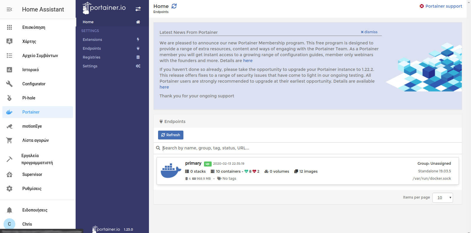

Είναι πολύ σημαντικό το γεγονός ότι το Home Assistant τρέχει σε Docker container, γιατί αυτό μας επιτρέπει να εγκαταστήσουμε και άλλες υπηρεσίες με τρομερή ευκολία. Μπορούμε για παράδειγμα να εγκαταστήσουμε το “Portainer” μέσα από το οποίο θα κατεβάσουμε άλλα container όπως για παράδειγμα το Nextcloud αν θέλουμε να κάνουμε τη συσκευή μας και cloud server.

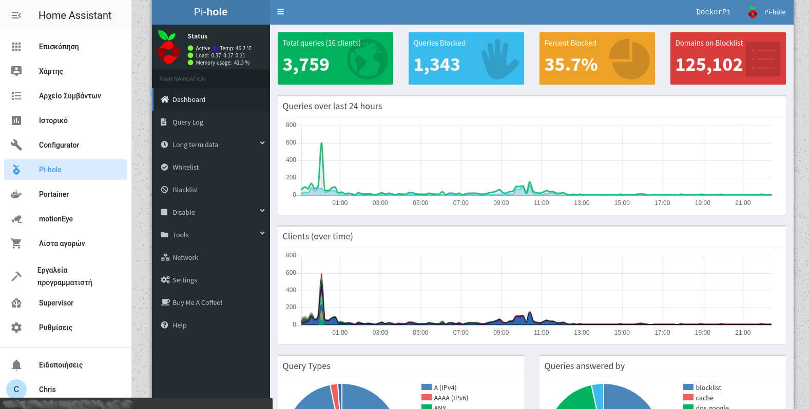

Με αυτό το γνώμονα η κοινότητα του Home Assistant έχει μεταφέρει πολλές γνωστές υπηρεσίες στα “Add-on” του, μετατρέποντάς τις σε “image” . Μπορούμε λοιπόν με ελάχιστη προσπάθεια να εγκαταστήσουμε για παράδειγμα το Pi-hole , μία υπηρεσία η οποία κόβει όλες τις διαφημίσεις στο δίκτυό μας!
Το Pi-hole όπως και όλα τα Add-on του Home Assistant τρέχουν μέσα στο δικό του container, οπότε αν το αποφασίσουμε μπορούμε εύκολα και γρήγορα να τα διαγράψουμε όλα, χωρίς να επηρεάσουμε το υπόλοιπο λειτουργικό μας σύστημα. Αυτή είναι στην ουσία και η μαγκιά του Docker, το οποίο όπως είπαμε τρέχει σε όλα τα λειτουργικά συστήματα.
