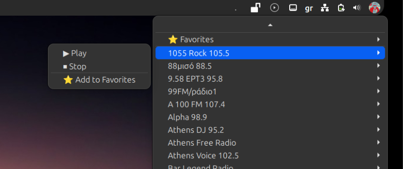

Νέα έκδοση του Tray-FM, early preview για την ακρίβεια.
Προστεθήκαν, δίπλα σε κάθε σταθμό:
    Play
    Stop μέσα στο submenu κάθε σταθμού
    Add to Favorites
    Remove from Favorites
    Favorites
    Resume Last Station
Στο τέλος της λίστας των σταθμών προσθήκη κουμπιού Exit που κλείνει και το mpv.

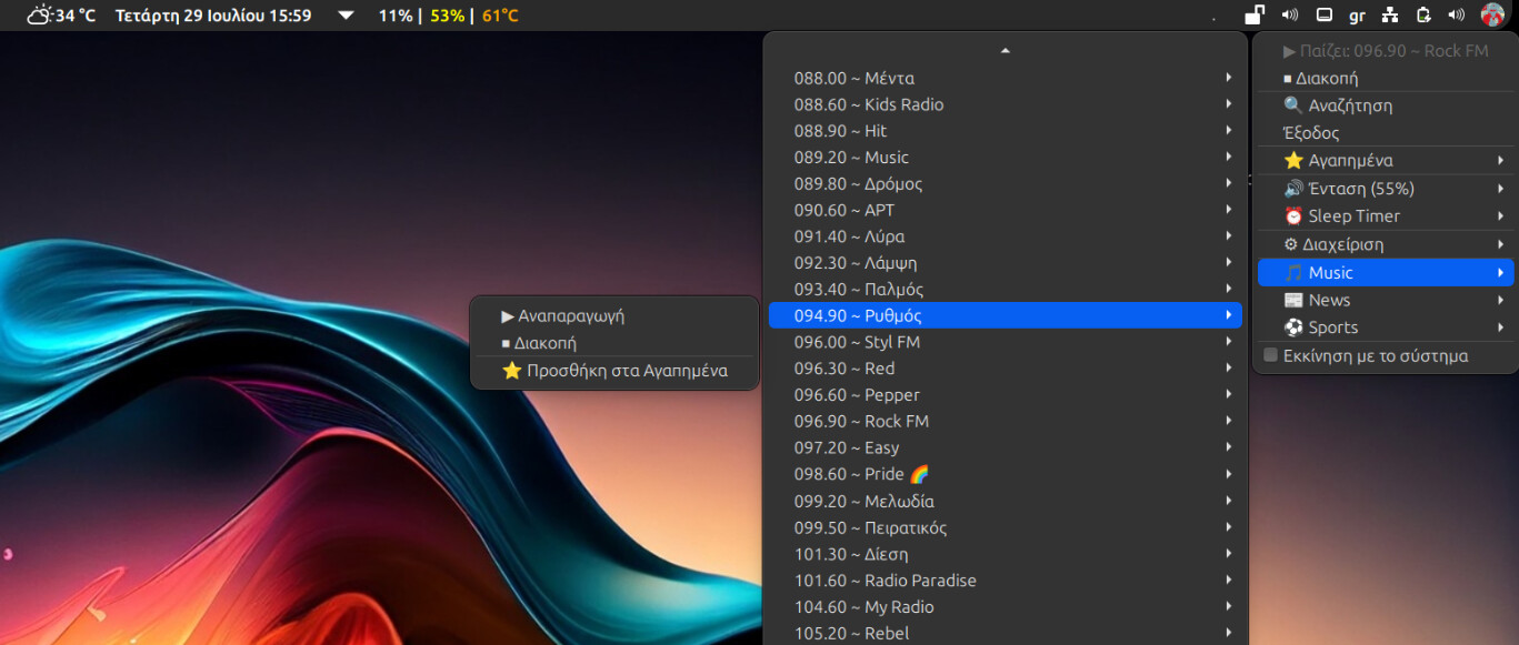

Νέα έκδοση 2.1.0 (v. 2.1.0)

  • Top-level “:stop_button: Διακοπή” στην κορυφή του μενού όσο παίζει κάτι — δεν χρειάζεται πια να μπεις σε submenu σταθμού για να σταματήσεις την αναπαραγωγή.

  • Τα 6 items διαχείρισης (Προσθήκη/Επεξεργασία/Διαγραφή/Επαναφορά/Εισαγωγή M3U/Έλεγχος GitHub) μαζεύτηκαν κάτω από ένα ενιαίο submenu “:gear: Διαχείριση” αντί να είναι flat μέσα στο κύριο μενού.

Το δοκίμασα, αλλά και πάλι, ειδικά η ρύθμιση/αλλαγή έντασης είναι πολύ άβολη. Κυρίως γι’αυτό το χρησιμοποιήσα ως βάση και(με τη βοήθεια του AI), δοκίμασα τη μετατροπή του σε qt/qtsystemtrayicon. Δυστυχώς κι εκεί φαίνεται να υπάρχει περιορισμός στη χρήση mouse events, αλλά δουλεύουν οι ενέργειες left/right κλικ τουλάχιστον. Οπότε έβαλα ένα παράθυρο διαλόγου για το αριστερό κλικ, όπου ανοίγει ένας διαλογος με ένα progress bar/slider για τη ρύθμιση έντασης, κουμπί play/pause και κουμπιά για αύξηση/μείωση της έντασης κατά 5 όπως γίνεται και στο μενού. Δεν είναι τέλειο, αλλά πιο εύχρηστο από το να πρέπει κάθε φορά να μπάινεις σε υπομενού το οποίο κλείνει σε κάθε ενέργεια. Αυτό το κάνει πολύ δύσχρηστο και αργό. Όσον αφορά το play/pause-stop του σταθμού, το έκανα ώστε να είναι toggle το header για το αν παίζει σταθμός, αλλά και αυτό που έχεις κάνει εσύ(προσθήκη καταχώρησης στοιχείου μενού “Διακοπή”), μια χαρά είναι.
Εξαιρετικό το feedback σου. Με βοήθησε να καταλάβω ότι το πρόβλημα δεν είναι το niri/Wayland συγκεκριμένα, είναι καθολικό χαρακτηριστικό του GTK/AppIndicator μενού, με κάθε κλικ σε menu item κλείνει ολόκληρο το μενού, σε όλα τα DE.
Άρα, όσο καταλαβαίνω, η λύση που λες (dialog με slider) είναι η σωστή προσέγγιση. Συνεπώς, μάλλον θα πρέπει να μπει ένα ελαφρύ change_volume_absolute() χωρίς πλήρες menu rebuild σε κάθε drag του slider και το dialog.
Δε είμαι βέβαιος πως μπορώ να το κάνω σωστά αυτό χωρίς να διαλύσω τα πάντα, άρα θα το δώσω στα llm να μου πούνε πως και να το δοκιμάσω για λίγες μέρες.
