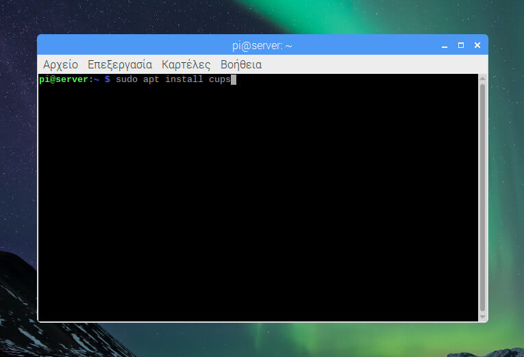

Για να εγκαταστήσουμε το CUPS δίνουμε την εντολή:
sudo apt install cups

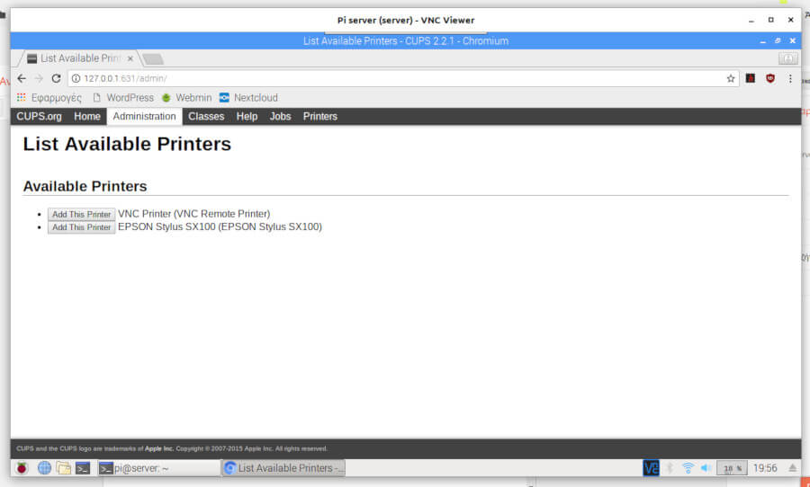

Επιλέγουμε την καρτέλα "Administration" και στη συνέχεια πατάμε "Find New Printers", βρίσκουμε τον εκτυπωτή μας στη λίστα και επιλέγουμε "Add This Printer". Αν δε μας τον εμφανίσει, μπορούμε να επιλέξουμε "Add New Printer" και να κάνουμε τη διαδικασία χειροκίνητα.
Στη συνέχεια δίνουμε μία ονομασία στον εκτυπωτή μας, τσεκάρουμε την επιλογή "Share This Printer" και πατάμε "Continue".
Στο επόμενο βήμα επιλέγουμε τη μάρκα του εκτυπωτή μας στο πεδίο "Make", ενώ στο πεδίο "Model" βρίσκουμε το μοντέλο. Πατάμε τέλος "Add Printer" και είμαστε σχεδόν έτοιμοι. Αν το μοντέλο μας δεν είναι στη λίστα, επιλέγουμε "Select another > Raw" για να κάνουμε τη διαδικασία χειροκίνητα.

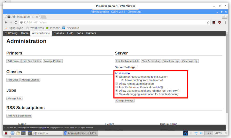

Σε αυτό το σημείο δοκιμάζουμε αν ο εκτυπωτής μας έχει συνδεθεί σωστά. Πηγαίνουμε λοιπόν στο πεδίο "Maintenance" και επιλέγουμε "Print test page". Αν εκτυπωθεί η δοκιμαστική μας σελίδα, όλα έχουν πάει καλά. Στην καρτέλα "Administration" τσεκάρουμε τέλος και τις επιλογές "Share printers connected to this system" και "Allow printing from the internet", για να προετοιμάσουμε τη διάθεση του εκτυπωτή και σε τρίτες συσκευές.

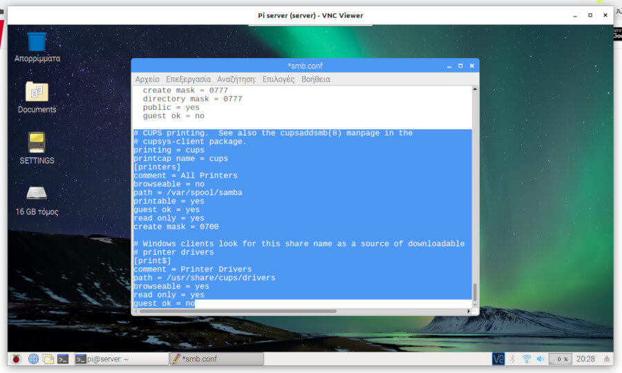

Πηγαίνουμε στο τέλος του αρχείου και κάνουμε αντιγραφή και επικόλληση τα ακόλουθα:
# CUPS printing. See also the cupsaddsmb(8) manpage in the
# cupsys-client package.
printing = cups
printcap name = cups
[printers]
comment = All Printers
browseable = no
path = /var/spool/samba
printable = yes
guest ok = yes
read only = yes
create mask = 0700
# Windows clients look for this share name as a source of downloadable
# printer drivers
[print$]
comment = Printer Drivers
path = /usr/share/cups/drivers
browseable = yes
read only = yes
guest ok = no

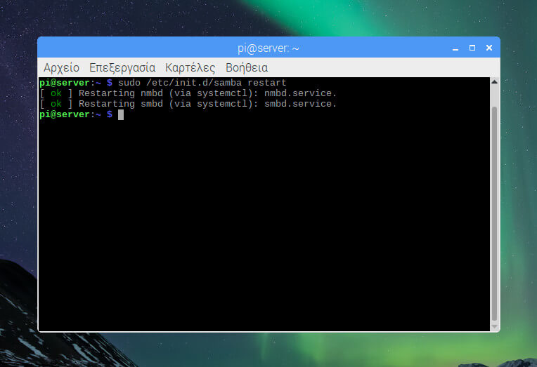

Αποθηκεύουμε, κλείνουμε το αρχείο και κάνουμε επανεκκίνηση στον Samba server με την εντολή:
sudo /etc/init.d/samba restart

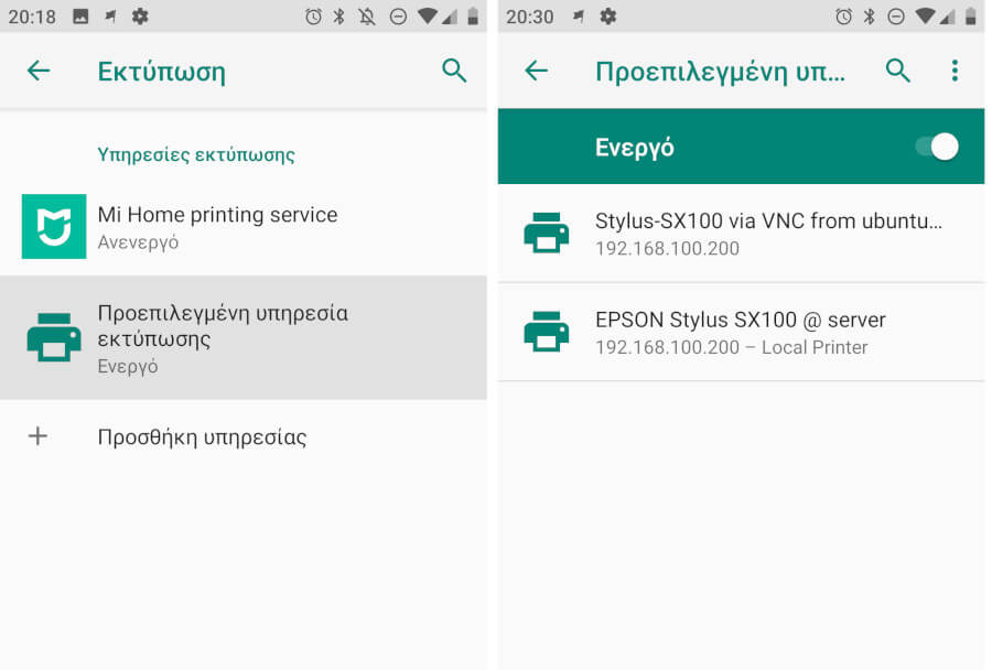

Πώς εκτυπώνουμε από τρίτες συσκευές;
Δεν υπάρχει τίποτα περίεργο σε αυτό, απλά ανοίγουμε το αρχείο που θέλουμε να εκτυπώσουμε στον υπολογιστή και το κινητό μας, επιλέγουμε "Εκτύπωση" και διαλέγουμε τον εκτυπωτή μας.
Σε Linux και Android συσκευές αυτό γίνεται αυτόματα, στο Windows όμως θα χρειαστεί να πάμε στις ρυθμίσεις και να κάνουμε "Εύρεση νέου εκτυπωτή".

Ποτε μα ποτε ομως δεν κανουμε τικ στην επιλογη “Allow users to cancel any job (not just theirs)” γιατι ο οποιοςδηποτε μπορει να ακυρωσει οποιαδηποτε εκτυπωση. Αυτη ειναι δουλεια του διαχειρηστη του συστηματος εαν και μονο αν υπαρχει προβλημα.
Αν είναι απλά ένας οικιακός εκτυπωτής, γιατί όχι;
Στο σεναριο του απλου οικιακου εκτυπωτη… για σκεψου να σβηστει καταλαθος απο το print queue εκτυπωση συμαντικη για την δουλεια του πατερα απο τα παιδια που ειναι ανυπομονα και απλα θελουν να εκτυπωσουν τις ζωγραφιες τους… η οποια κιολας δεν εχει σωθει πουθενα… σεναριο καθολου απιθανο… αλλα και που ευκολα αποφευγεται.
Αν εχει τοσες δουλειες το print queue στο σπιτι, τοτε η θα κανει εκτυπωσεις / φωτοτυπιες “μαυρα” η υπαρχει και η περιπτωση να εχει εκτυπωτη ακιδων και μαλιστα 9αρι. Πλακα κανω
