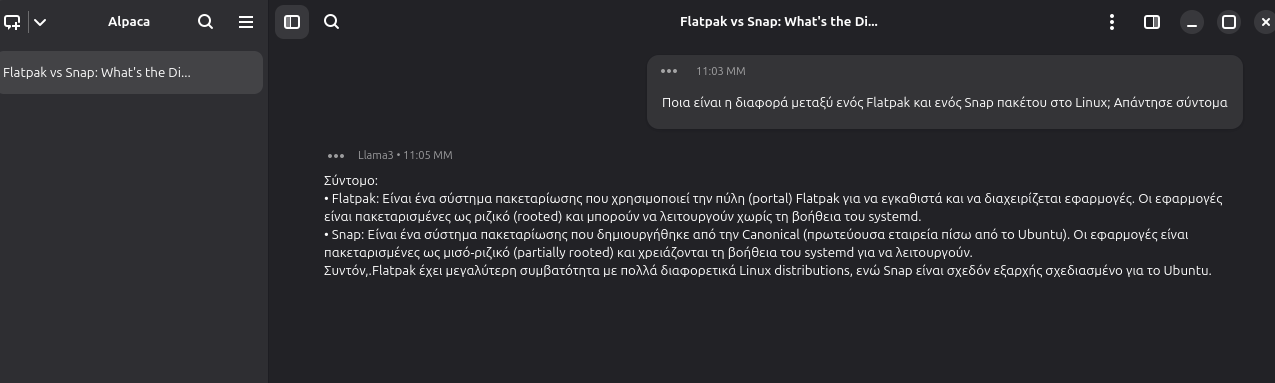

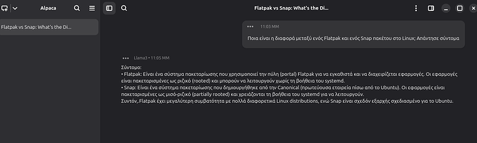

Σαφώς και μιλάει καλά ελληνικά. Το θέμα είναι πως τα γράφει.
Samples σε απλή ερώτηση:
Ο Flatpak και Snaps είναι δύο προγραμματισμέносиκοντές φάκελ Greek (APK) που χρησιμοποιομενοί για την διάθεση και τη βελτίωs τήρηση επιτérματικής όλης φωτού Linux, αλλαγές για διάφορες υπόλοιπα πλαίσια: Arch Linux, Ubuntu, Manjaro και Mint μπροχθέν.
Είναι το κλασικό παράδειγμα όπου ένα μικρό μοντέλο (Phi-3.5) χάνει τη μπάλα με τα ελληνικά επειδή προσπαθεί να στριμώξει την πληροφορία σε πολύ λίγες παραμέτρους.
Βέβαια, αν η συζήτηση διεξάγεται στα αγγλικά τα πράγματα αλλάζουν αφού ακόμα και ένα ταπεινό μοντέλο όπως ο i5-8500T θα δώσει απαντήσεις επιπέδου πανεπιστημίου σε αυτή την περίπτωση.
