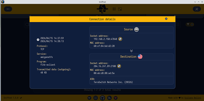

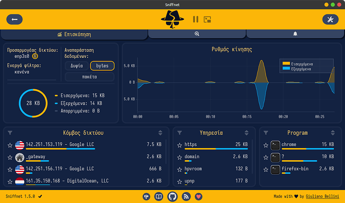

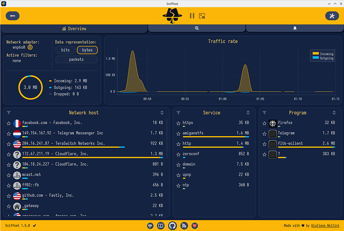

Επειδή μια εικόνα αξίζει όσο χίλιες λέξεις
Επίσης, μπορείς να βρεις περισσότερες πληροφορίες για κάτι.
Πρέπει να λεχθεί κάτι άλλο; Ναι, που το βρίσκω;
