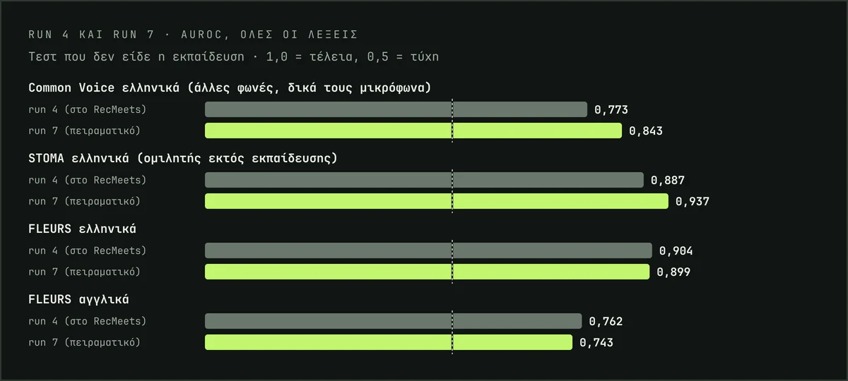

Δημοσίευσα στο Hugging Face το πρώτο μοντέλο που εκπαίδευσα για το RecMeets: το somniusx/recmeets-laya-words.
Κάνει ένα πράγμα και το κάνει καλά: διαβάζει μια λέξη μέσα στην πρότασή της, όπως την έγραψε μια μηχανή αναγνώρισης ομιλίας, και λέει πόσο πιθανό είναι να ακούστηκε λάθος. Στα ελληνικά και στα αγγλικά.
Κοινώς classification model όπως το Jev, και μάλιστα έχω και tests ενάντια στο Jev.
Είναι fine-tune του Laya, ενός πολύγλωσσου μοντέλου αποφάσεων, και το εκπαίδευσα στον υπολογιστή μου, με μια RTX 4080 SUPER, πάνω σε αληθινά λάθη του Whisper σε ελληνική και αγγλική ομιλία. Η σελίδα του στο Hugging Face έχει την περιγραφή του, τα δεδομένα και τα αποτελέσματα, και τα αρχεία που χρειάζεσαι για να το τρέξεις: το μοντέλο σε ONNX (343 MB), τον tokenizer και ένα αρχείο ρυθμίσεων. Τρέχει στον επεξεργαστή, χωρίς κάρτα γραφικών και χωρίς cloud, και είναι ανοιχτό με άδεια Apache 2.0.
  • Ελληνικά: AUROC 0,91 στις λέξεις όπου η μηχανή δεν είναι σίγουρη, εκεί που η βεβαιότητά της, μόνη της, φτάνει μόλις 0,63.
  • Αγγλικά: 0,86 στις ίδιες λέξεις.
  • Κοντά στο cloud: το Jev της TypeSafe, στο cloud, πιάνει 0,93 και 0,89. Το δικό μου είναι δωρεάν και τρέχει τοπικά.
Ενημέρωση, 30 Σεπτεμβρίου: run 7
Μια νύχτα αργότερα έδωσα στο μοντέλο περισσότερη ελληνική ομιλία, από το Common Voice της Mozilla και τις αναγνώσεις του STOMA, και έτρεξα εννέα εκπαιδεύσεις. Η καλύτερη, το run 7, είναι στο Hugging Face σε δικό της branch, run7-greek. Στα ελληνικά από άλλους ανθρώπους και άλλα μικρόφωνα είναι καθαρά καλύτερο (+0,07 στο Common Voice, +0,05 στο STOMA), αλλά χάνει λίγο στα αγγλικά. Είναι πειραματικό: το RecMeets κρατά προς το παρόν το run 4.
Όλη η ιστορία, τα δεδομένα, η εκπαίδευση, ο υπολογιστής, οι αριθμοί και πως να το χρησιμοποιήσεις στα δικά σου έργα, είναι στη σελίδα του RecMeets’ Laya.
