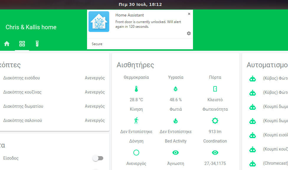

Ενσωματωμένες ειδοποιήσεις
Οι ενσωματωμένες ειδοποιήσεις είναι αυτές που εμφανίζονται στο πλαϊνό μενού του Home Assistant. Το μεγαλύτερο αρνητικό τους είναι ότι προβάλλονται μόνο στη web έκδοση του Home Assistant και όχι στην Android / iOS εφαρμογή. Επίσης δεν υποστηρίζουν “push”, δηλαδή θα πρέπει να μπαίνεις στη σελίδα του Home Assistant για να δεις αν έχεις μία ειδοποίηση, κάτι που ακυρώνει την ουσία της.

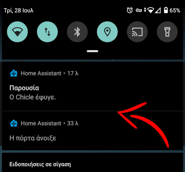

Πρώτη μας επιλογή είναι όμως οι ειδοποιήσεις της επίσημης εφαρμογής του Home Assistant. Ούτως άλλως το κινητό μας το έχουμε πάντα μαζί μας, οπότε δεν υπάρχει καλύτερη συσκευή για να ειδοποιούμαστε άμεσα. Εδώ έχουμε επίσης δύο επιλογές:
  1. Να δημιουργήσουμε ειδοποιήσεις που θα πηγαίνουν σε όλους τους συνδεδεμένους χρήστες.
  2. Να επιλέξουμε συγκεκριμένα ποιοι χρήστες θα τις λαμβάνουν στα κινητά τους.

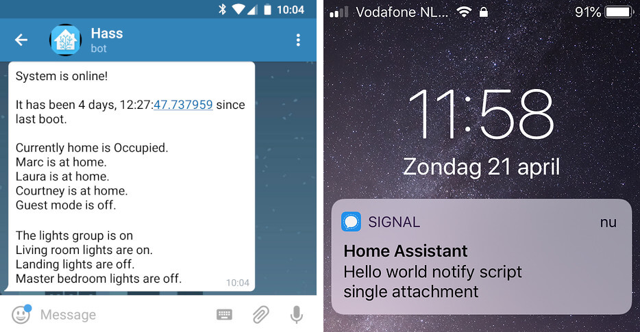

Ειδοποιήσεις μέσω Telegram ή Signal
Το Telegram και το Signal είναι δύο ασφαλείς εφαρμογές ανταλλαγής μηνυμάτων και μέσω αυτών μπορούμε να λαμβάνουμε και τις ειδοποιήσεις μας στο Home Assistant. Δημιουργούμε στην ουσία μία επαφή η οποία μας στέλνει τις ειδοποιήσεις σε μηνύματα και μοιάζει κατά κάποιον τρόπο σα να… συζητάμε με το server μας.
Το θετικό με το Telegram είναι ότι μας δίνει τη δυνατότητα να στείλουμε εντολές στο Home Assistant μέσω μηνυμάτων! Αντίθετα το πρόβλημα με το Signal είναι ότι λειτουργεί μόνο σε συσκευές με κάρτα SIM, οπότε θα χρειαστούμε ένα δεύτερο τηλεφωνικό αριθμό για να το σετάρουμε.

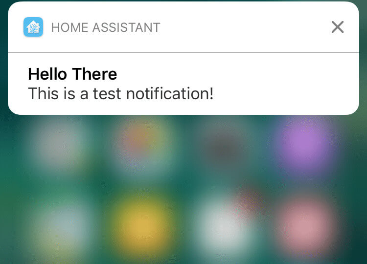

Δημιουργία ειδοποιήσεων Android / iOS εφαρμογής
Μιας και οι περισσότεροι από εμάς θα χρησιμοποιήσουμε την επίσημη Android / iOS εφαρμογή για να έχουμε πρόσβαση στο Home Assistant, ας δούμε πώς ενεργοποιούνται οι ειδοποιήσεις μέσω αυτής.
Πηγαίνουμε λοιπόν “Ρυθμίσεις > Αυτοματισμοί” και δημιουργούμε ή επιλέγουμε τον αυτοματισμό στον οποίο θέλουμε να προσθέσουμε την ειδοποίηση. Στο δικό μας παράδειγμα θα δημιουργήσουμε έναν αυτοματισμό στον οποίο θα ορίσουμε να μας έρχεται μία ειδοποίηση κάθε φορά που ανοίγει η εξώπορτα του σπιτιού.
Πηγαίνουμε στα “Εναύσματα” , κάνουμε “Προσθήκη εναύσματος” και επιλέγουμε τα εξής:
  • Τύπος εναύσματος: Κατάσταση
  • Οντότητα: binary_sensor.door_xxxxx
  • Προς: on

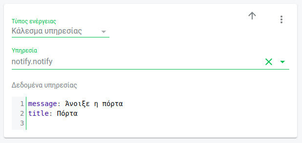

Τώρα πηγαίνουμε στις “Ενέργειες” και προσθέτουμε μία νέα. Αν θέλουμε να λαμβάνουν όλοι οι χρήστες την ειδοποίησή μας, θα χρησιμοποιήσουμε την υπηρεσία “notify.notify” ως εξής:
  • Τύπος ενέργειας: Κάλεσμα υπηρεσίας
  • Υπηρεσία: notify.notify
Στα “Δεδομένα υπηρεσίας” θα γράψουμε το μήνυμά μας ως εξής:
  • message: Άνοιξε η πόρτα
  • title: Πόρτα

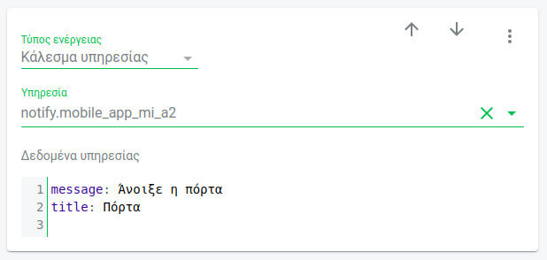

Αν πάλι θέλουμε την ειδοποίηση να τη λαμβάνει μόνο ένας συγκεκριμένος χρήστης, αλλάζουμε το “notify.notify” σε “notify.mobile_app_xxx” όπου “xxx” είναι το όνομα της συσκευής του χρήστη. Για παράδειγμα η δική μου ονομάζεται “Mi A2” οπότε επιλέγω το εξής:
  • Υπηρεσία: notify.mobile_app_mi_a2
Τέλος πατάμε το πλήκτρο “ΕΝΑΥΣΜΑ” για να δούμε αν όλα λειτουργούν σωστά.

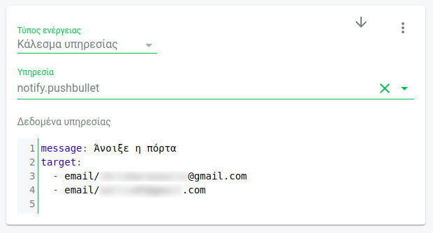

Αποθηκεύουμε και κάνουμε επανεκκίνηση. Πηγαίνουμε τώρα “Ρυθμίσεις > Αυτοματισμοί” και επιλέγουμε τον αυτοματισμό της πόρτας που δημιουργήσαμε πριν. Στις “Ενέργειες” πατάμε “Προσθήκη ενέργειας” και συμπληρώνουμε τα εξής:
  • Υπηρεσία: notify.pushbullet
Στα “Δεδομένα υπηρεσίας” προσθέτουμε το μήνυμά μας ως εξής:
  • target:
  • - email/xxxxx@xxxxx.com
Σημείωση:
Στο πεδίο “target” προσθέτουμε το email με το οποίο έχουμε δημιουργήσει το λογαριασμό μας στο Pushbullet. Μπορούμε να προσθέσουμε κι άλλους χρήστες για να λαμβάνουν τις ίδιες ειδοποιήσεις, δίνοντας το δικό τους email, αρκεί πρώτα να τους έχουμε προσθέσει ως φίλους στο Pushbullet.
Αποθηκεύουμε τον αυτοματισμό μας και πατάμε “ΕΝΑΥΣΜΑ” για να δούμε αν λειτουργεί σωστά.
