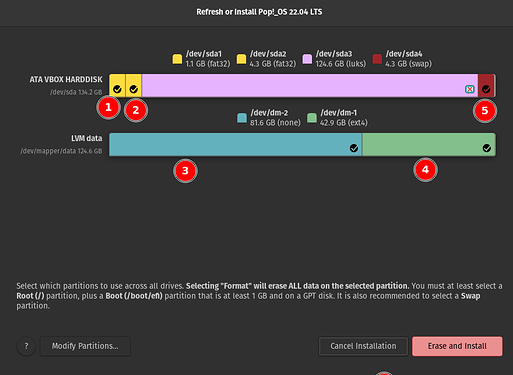

Υπάρχουν 4 κατατμήσεις
  • ❶ Ειδική κατάτμηση για το UEFI. Εδώ μπαίνει ο πυρήνας και το systemd-boot. Στο τελευταίο Pop OS είναι 1.1 GB, αλλά σε παλαιότερες εκδόσεις είχε το μισό μέγεθος.
  • ❷ Το σύστημα για recovery. Έτσι μπορείς να μπεις στο σύστημα και να δεις αυτήν την εικόνα.
  • ❸ Η κύρια κατάτμηση. Κρυπτογραφημένη
  • ❹ Μια κατάτμηση για swap. Κρυπτογραφημένη.

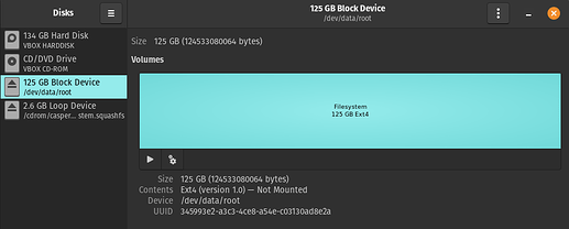

Στο εργαλείο Disks θα δούμε τώρα ένα νέο δίσκο, που όμως δεν είναι δίσκος και δείχνει στο /dev/data/root
[center]
[/center]

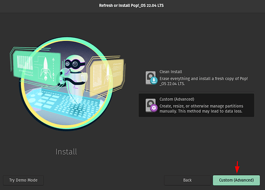

Μου αρέσει να πηγαίνω με τον εύκολο τρόπο. Θα κάνω επανεγκατάστασή το λειτουργικό με χωριστή κατάτμηση /home σε btrfs. Σε ένα επόμενο άρθρο θα δούμε ένα ποιο πολύπλοκο setup με περισσότερα κόλπα. Μετά την εγκατάσταση θα δούμε πως βλέπεις το όλο σύστημα μέσα από το εγκατεστημένο λειτουργικό. Πριν προχωρήσω έκανα μια επανεκκίνηση με το μέσο εγκατάστασης.
[warning]
Δεν μπορούμε να κάνουμε προσαρμοσμένη εγκατάσταση από το Recovery Partition. Γιατί η κατάτμηση για το recovery είναι ήδη προσαρτημένη. Αν το κάνεις αυτό η εγκατάσταση θα προχωρήσει για λίγο και θα πρέπει να ξ αναστήσεις τα πάντα από την αρχή. Ναι, την πάτησα και έμαθα.
[/warning]

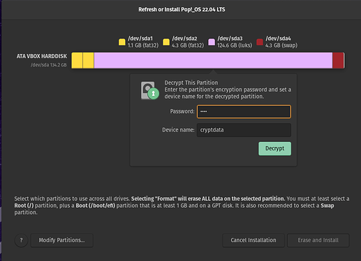

Και ήρθε η ώρα να προσδιορίσουμε τις κατατμήσεις:
[center]
[/center]
Where filesystem Notes
/boot/efi fat32 Boot efi partition
/recovery ext4 Recovery partition, use custom
Root(/) btrfs Root filesystem (encrypted)
Home(/home) btrfs Home filesystem (encrypted)
Swap Swap (encrypted)
Βολικό είναι να δώσουμε ένα κωδικό χρήστη που να μπορεί να ξεκλειδώνει και τον δίσκο.
