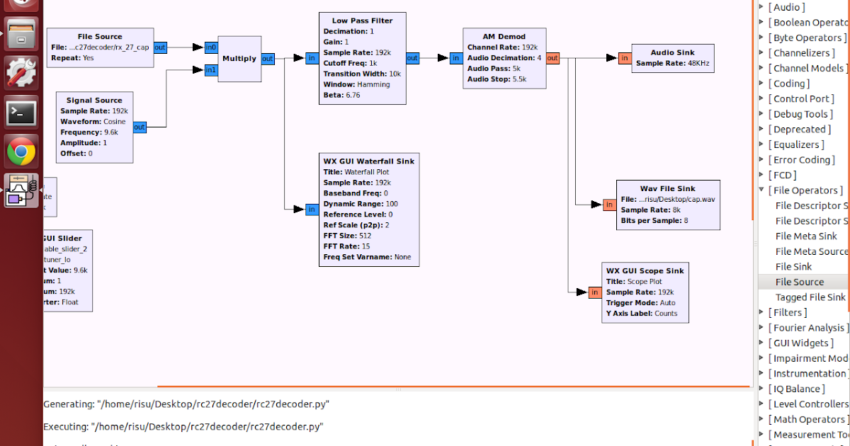

Του αλλάζεις το firmware, του βάζεις και μια καλύτερη κεραία, εγκαθιστάς και το gqrx-sdr και έφυγες…
Δες εδώ :
https://www.rtl-sdr.com/buy-rtl-sdr-dvb-t-dongles/
https://www.makeuseof.com/get-started-with-software-defined-radio-on-linux/
