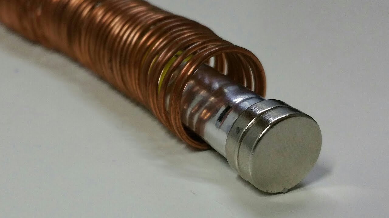

Πως μπορώ να το βρω αυτό;
Μιλάω για το χάλκινο σύρμα. Άντε πες κι ότι βρίσκω το σύρμα καμιά δεκαριά μέτρα. Πως θα το κάνω έτσι; Να πάω σε κανένα μηχανουργείο; Θα με βοηθήσουν;

Χαλκινο συρμα. Περαν του οτι μπορεις να αγορασεις φανταζομαι σε καποιο χρωματοπωλειο μπορεις εναλακτικα να βρεις εναν μεγαλο μετασχηματιστη, ενα παλιο ηχειο κτλ και να αφαιρεσεις το πηνιο οποτε το βρισκεις τσαμπα, ενω και τα παιδια μαθαινουν τους λογους που υπηρχε εκει, αλλα και την εννοια της ανακυκλωσης(ανακυκλωση δεν ειναι μονο να τα παμε στο εργοστασιο αλλα και να αλλαξουμε χρηση σε κατι υπαρχον). Τα ηχεια εχουν πολυ λεπτο συρμα και ισως δεν σε βολεψει γιατι θα χαλαει συχνα. Ο χαλκος ειναι μαλακο μεταλο και γενικα μπορεις να τον διαμορφωσεις με το χερι σε τετοιες διαστασεις. Φυσικα θα μπορεις να αγορασεις χαλκο και σε καταστηματα ηλεκτρονικων γιατι ειναι απαραιτητος για κατασκευη πηνιων

Σύρμα χοντρό θέλει νομίζω. Θα το βρω σε κάνα μαγαζί με ηλεκτρολογικά. Αλλά να του δώσω τέτοιο σχήμα το βρίσκω δύσκολο. Με μια πένσα λογικά, αλλά τόσο μακρύ αποκλείεται να το φτιάξω καλά. Άμα πάω σε μηχανουργείο θα μου το αρνηθούν;

Ο χαλκός είναι πολύ εύπλαστος δεν θα δυσκολευτείς. Κάνε καμιά πατέντα από το TikTok, ή καλύτερα από τα shorts του YouTube, γιατί ο έλεγχος έχει χαθεί στο TikTok και δυστυχώς τα παιδιά μας βλέπουν ανεπίτρεπτα πράγματα. Για παράδειγμα με ένα δράπανο(στερέωσε το καλά σε ειδική βάση).

Το δράπανο μου το είπε και κάποιος άλλος πριν μέρες. Μάλλον δεν είναι τυχαίο. Δεν θα χρειαστώ όμως ένα μαντζαφλάρι; Κάτι μακρόστενο δηλαδή σαν καλάμι. και τι θα κάνω; Θα πιάσω τη μία άκρη στο δράπανο και την άλλη θα την “δέσω” πάνω στο καλάμι;
Βασικά αν έχω ένα τέτοιο καλάμι και με το χέρι μάλλον θα γίνεται, σωστά;
Για να καταλαβεις ποσο ευπλαστος ειναι ο χαλκος, ακομη και ηλεκτρολογικο καλωδιο να παρεις, αυτο που περνανε στα σπιτια στις πριζες κανει μια χαρα. Απλα πρεπει να το ξεγυμνωσεις απο το μονωτικο υλικο. Σκεψου τωρα ο ηλεκτρολογος που τα περναει μεσα στα σωληνακια απευθειας να ηθελε μηχανημα για να κανει τις γωνιες κτλ.
Με το χερι σε ενα καλαμι. Δεν θα χρειαστεις κατι αλλο. Ακομη και καλαμι να μην εχεις θα δεις οτι με το χερι μπορεις σιγα σιγα να του κανεις κυκλους και να το φτιαξεις. Ουσιαστικα ενα μεγαλο πηνιο ειναι
Αυτό είναι ψιλό που λες. Δεν θα μπορεί να γίνει αυτό στο βιντεάκι. Θα το παρασέρνει η μπαταρία. Γι αυτό βάζουνε χοντρό μάλλον.
Τα ηλεκτρολογικα καλωδια ειναι απο 1χιλιοστο, 1.5 χιλιοστο μεχρι και 2.5 χιλιοστα της ηλεκτρικης κουζινας. Αυτος στο βιντεο πρεπει να χρησιμοποιει 1 με 1.5 χιλιοστο απ οσο μπορω να διακρινω

@anon74452261 Είναι όντως πολύ εύκολο να φτιάξεις ένα πηνίο από χαλκό. Από το να πάρεις ένα καλώδιο να το ξεγυμνώσεις και να το τυλίξεις πάνω σε κάτι κυκλικό με την επιθυμητή σε εσένα διάμετρο, μέχρι τη λύση του τρυπανιού που θα το κάνει αρκετά πιο γρήγορα για σένα. Γι αυτό που προτάθηκε και από τον @anon88072451 για το καλώδιο, μπορείς να ζητήσεις μονόκλωνο καλώδιο και όχι πολύκλωνο για να κάνεις τη δουλειά που θέλεις. Το πολύκλωνο θα διαλύεται πιστεύω.

Ρε Χρήστο επειδή δεν μου κόβει, πως διάλο θα το κάνω με το τρυπάνι; Το νιώθω Ότι θα γυρίζει γρήγορα και θα χάσω τον έλεγχο. Αλλά εντάξει, θα μου πεις πάτα λίγο λίγο τη σκανδάλη. Πως θα το πιάσω όμως; Θα βγάλω το τρυπανάκι που έχει πάνω, θα χώσω εκεί στην τρύπα το σύρμα και θα το σφίξω με το κουρδιστήρι. ΟΚ. Την άλλη μεριά; θα την δέσω στο κυκλικό αυτό; Και θα κάνω κινήσεις με το χέρι μου γύρω γύρω;

Όσον αφορά το τρυπάνι, δεν ξέρω αν υπάρχει κάποια πεπατημένη οδός ή πιο σωστά κάποιος δόκιμος τρόπος για να το κάνεις. Εγώ προσωπικά θα το ¨πατένταρα" με ό,τι είχα στην διάθεσή μου. Κανένα ρεταλάκι ξύλινο για να στερεώσω πάνω, κάτι κυλινδρικό να μου φτιάξει την επιθυμητή διάμετρο κλπ. Παίξε λίγο, πάντα προσεκτικά για την ασφάλεια τη δική σου και των γύρω που μπορεί να παρευρίσκονται στον χώρο. (και εννοείται χαμηλές στροφές όπως είπες και εσύ)
Τώρα όσον αφορά τον χαλκό. Δε γνωρίζω αν αυτός που χρησιμοποιείται για κοσμήματα είναι καθαρός ή κράμα, μείγμα μετάλλων κλπ. Νομίζω ότι στα ηλεκτρολογικά υλικά και 1.5mm μονόκλωνο να πάρεις θα είσαι κομπλέ. Παρ’ όλα αυτά, όταν θα πας στο κατάστημα ζήτα να δεις λίγο τη διατομή για να έχεις καλύτερη εικόνα.
