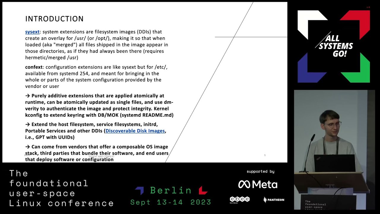

To systemd-sysext είναι ένα εργαλείο για να φτιάξεις overlay του βασικού συστήματος. Δηλαδή πάνω στο βασικό σύστημα αρχείων βάζεις ένα ρυζόχαρτο με τις αλλαγές. Ας δούμε ένα παράδειγμα χρήσης για να καταλάβουμε τι είναι αυτό.

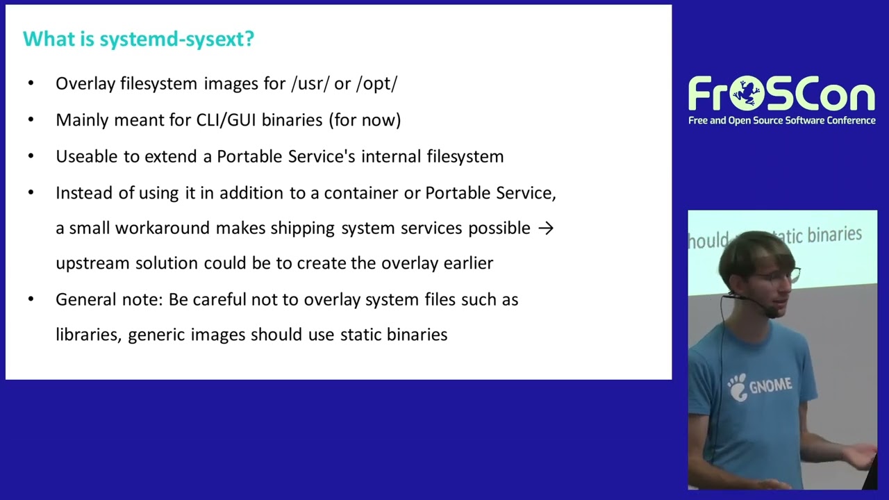

  • Σαν εναλλακτική λύση απέναντι σε containers, ή flatpak ή τα systemd portable services. Έτσι μπορείς να πακετάρεις μέχρι και cli εφαρμογές σε αντίθεση με τις άλλες λύσεις (πλην snap)
  • Για προγραμματιστές που φτιάχνουν εργαλεία συστήματος ή γραφικά περιβάλλοντα όπου θέλουν να δοκιμάσουν ή να κάνουν αποσφαλμάτωση τον κώδικά τους
