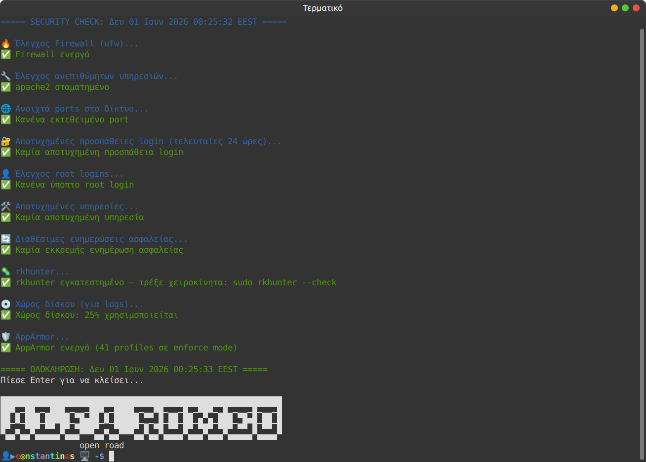

Τι ακριβώς κάνει:
  • Έλεγχο του Firewall (ufw)
  • Έλεγχο ανεπιθύμητων υπηρεσιών
  • Έλεγχο για ανοιχτά ports στο δίκτυο
  • Έλεγχο για αποτυχημένες προσπάθειες login
  • Έλεγχο για ύποπτα root logins
  • Έλεγχο για διαθέσιμες ενημερώσεις ασφαλείας
  • Έλεγχο χώρου δίσκου (για ύποπτα logs)
  • Έλεγχο του AppArmor
:warning: όσον αφορά τα logins το έβαλα να μετράει μόνο τα interactive ώστε να μη δίνει false positive (sudo commands, system services, cron jobs κλπ).
:information_source: Έχω αφήσει εκτός το rkhunter για έλεγχο τυχόν rootkits και αυτό επειδή αργεί αρκετά.
Αυτό, μπορείτε να το τρέχετε ξεχωριστά είτε από κάποιο γραφικό περιβάλλον σχετικής εφαρμογής, είτε ακόμα καλύτερα και πιο σύντομα από το τερματικό σας με την εντολή:
sudo rkhunter --check
Το ίδιο και για το chkrootkit επειδή αφενός δεν είναι υπηρεσία που πρέπει να τρέχει συνέχεια μα τρέχει μια φορά και σταματάει και αφετέρου, λόγω αυτού, το systemd το βλέπει ως “failed” με αποτέλεσμα να κολλάει.
Και αυτό, στα γρήγορα, μπορείτε να το τρέξετε με την εντολή:
sudo chkrootkit
:warning: Επειδή το script είναι custom για το σύστημά μου έχω εξαιρέσει από τα warnings τα KDE Connect και samba. Άρα, αν δεν τα χρησιμοποιείτε απλά τα σβήνετε είτε προσθέτετε όποια άλλη εφαρμογή νομίζετε.
Σε κάθε περίπτωση το script βγάζει μόνο πραγματικά προβλήματα, άρα είναι αρκετά επαρκές.

echo -e "\n${GREEN}===== ΟΛΟΚΛΗΡΩΣΗ: $(date) =====${NC}"
read -p "Πίεσε Enter για να κλείσει..."
