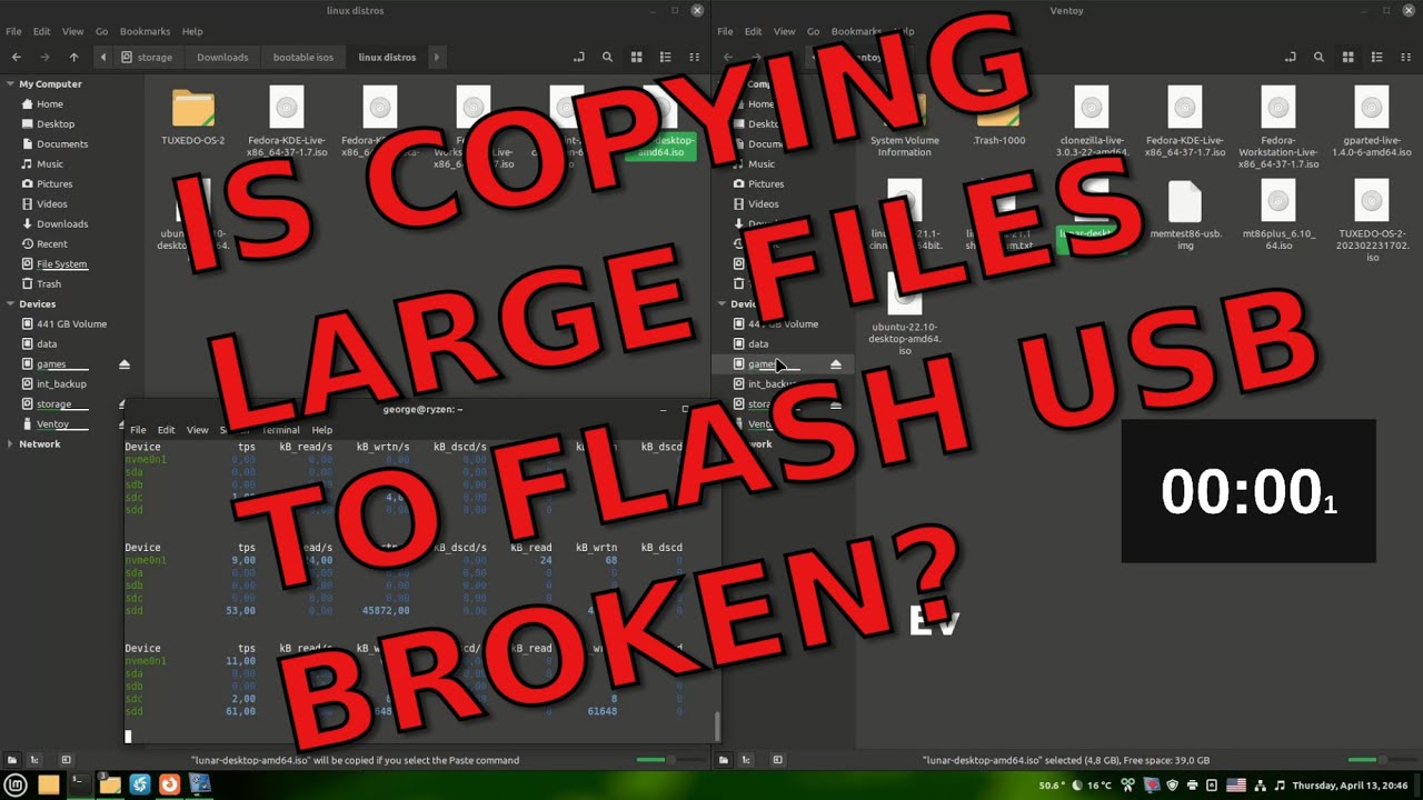

Μου έχει τύχει πολλές φορές να βοηθάω χρήστες που προσπαθούν να boot-άρουν με κάποιο ISO που έγραψαν σε USB και το αρχείο να είναι corrupted. Το φαινόμενο είναι συχνό εξαιτίας του προβληματικού -κατά τη γνώμη μου- copy dialogue που εμφανίζεται και φεύγει πολύ γρήγορα, ενώ η αντιγραφή δεν έχει ολοκληρωθεί. Τι συμβαίνει; Στην πραγματικότητα όταν αντιγράφεις ένα αρχείο σε USB εμφανίζεται το copy dialogue με το progress bar της αντιγραφής. Όταν φτάσει στο 100% η αντιγραφή ολοκληρώθηκε, σωστά; Λάθος! Η αντιγραφή ολοκληρώθηκε στην cache και στην πραγματικότητα τα δεδομένα για να γραφτούν από την cache στο USB χρειάζονται από αρκετά δευτερόλεπτα έως και αρκετά λεπτά ανάλογα με το μέγεθος του αρχείου που αντιγράφουμε, την ταχύτητα του USB stick και τις προδιαγραφές του USB port που χρησιμοποιούμε.
Στο ακόλουθο video μπορείτε να δείτε το πρόβλημα
Ξέρω ξέρω πρέπει να κάνεις safe remove, ή να ανοίξεις terminal και να κάνεις sync κτλ. ή να απενεργοποιήσεις το caching, αλλά όλα αυτά ΔΕΝ είναι λύσεις. Ο χρήστης κάνει μια αντιγραφή στο UI προς το USB και θα πρέπει να ενημερώνεται για το πότε η αντιγραφή ολοκληρώνεται προς το USB και ΟΧΙ προς την cache. Ο χρήστης δεν ενδιαφέρεται για την cache και μπορεί να μην ξέρει και τι είναι η cache.
Σε κάθε περίπτωση πιστεύω ότι το progress bar θα έπρεπε να παραμένει μέχρι η αντιγραφή να ολοκληρωθεί στη φυσική μνήμη του USB και όχι στην write cache!

Η εικόνα που δίνει το iostat (ή το usbtop) είναι λάθος, ή τουλάχιστον δεν είναι πλήρης, καθώς μπορεί να δει μόνο τις μεταφορές που κάνει ο πυρήνας στον εκλεκτή, αλλά ακόμα και αν μεταφερθούν πλήρως τα δεδομένα στο στικάκι δεν έχει ολοκληρωθεί η έγγραφή τους.

Πιθανόν να έχει δίκιο. Πάντως στις δοκιμές μου, μόλις το IOSTAT σταματήσει να καταγράφει εγγραφές στο στικάκι, ΑΜΕΣΩΣ τσεκάρω το sha256 sum και το αρχείο είναι το σωστό. Το έχω τσεκάρει επανειλημμένα χωρίς καμία περίπτωση μη ολοκλήρωσης εγγραφής.
Εννοείται ότι το κάνω. Εγώ απλά ρίχνω την ιδέα “στον αέρα” ότι το UI στους file managers θα έπρεπε να εκτελεί ΑΥΤΟΜΑΤΑ ένα sync και μόνο όταν το sync ολοκληρωνόταν θα έκλεινα το progress bar, ώστε ο χρήστης να πάρει visual feedback ότι πράγματι η εγγραφή έχει ολοκληρωθεί. Νομίζω είναι πολύ απλή λύση.
Αυτό δεν σημαίνει υποχρεωτικά κάτι. Η επικύρωση του sha256 πιθανά να γίνετε χωρίς καν να αναγνωστούν τα δεδομένα από τη συσκευή (κάτι που ίσως μπορείς να δεις με το usbtop με φορτωμένο το usbmon module) . Για σιγουριά πρέπει να δώσεις κάτι σαν nocache sha256 path (δεν το έχω χρησιμοποιήσει ποτέ). Αλλά ακόμα και αν τα δεδομένα έρθουν από το στικάκι αυτό μπορεί να μην έχει γράψει τα δεδομένα στη μνήμη flash αλλά μέρος τους να είναι σε κάποια προσωρινή μνήμη. Το στικάκι είναι ολόκληρος υπολογιστής με δικό του επεξεργαστή και λειτουργικό. Μόνο με αποπροσάρτηση μπορείς να είσαι 100% βέβαιος.

Πολύ ενδιαφέρουσα συζήτηση! Μόλις τέσταρα αυτό που λες και έχεις δίκιο! Δοκίμασα δηλαδή να κάνω verify αρχείο που δεν είχε ολοκληρωθεί ακόμα η εγγραφή στην φυσική μνήμη του USB (είχε περάσει όμως όλο στην cache) και μου έδωσε σωστό sha256 sum. Να και κάτι που δεν ήξερα…
