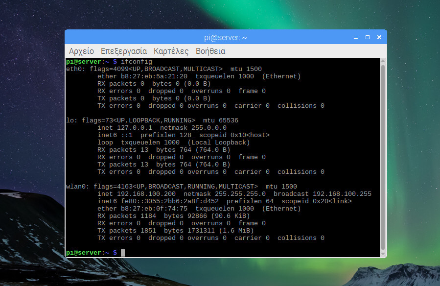

Ανοίγουμε λοιπόν ένα τερματικό στο Raspberry Pi και πληκτρολογούμε την ακόλουθη εντολή για να μάθουμε τις παραμέτρους του δικτύου μας:
ifconfig
Εκεί θα δούμε τις πληροφορίες που αφορούν τη σύνδεση μέσω Ethernet (eth0) και τη σύνδεση μέσω Wi-Fi (wlan0). Από αυτές σημειώνουμε το "inet" που είναι η διεύθυνση του Pi (στην εικόνα μας είναι το "192.168.100.200") και τη διεύθυνση του router, η οποία στην προκειμένη περίπτωση είναι "192.168.100.1".
Σημαντική σημείωση:
Η διεύθυνση του router μας είναι πάντα η ίδια με τις συσκευές που έχουμε συνδέσει στο δίκτυό μας, με τη διαφορά ότι ο τελευταίος αριθμός είναι σχεδόν πάντα ο αριθμός ένα (1). Έτσι όταν μία συσκευή μας έχει IP το "192.168.1.26", το router θα βρίσκεται στη θέση "192.168.1.1".

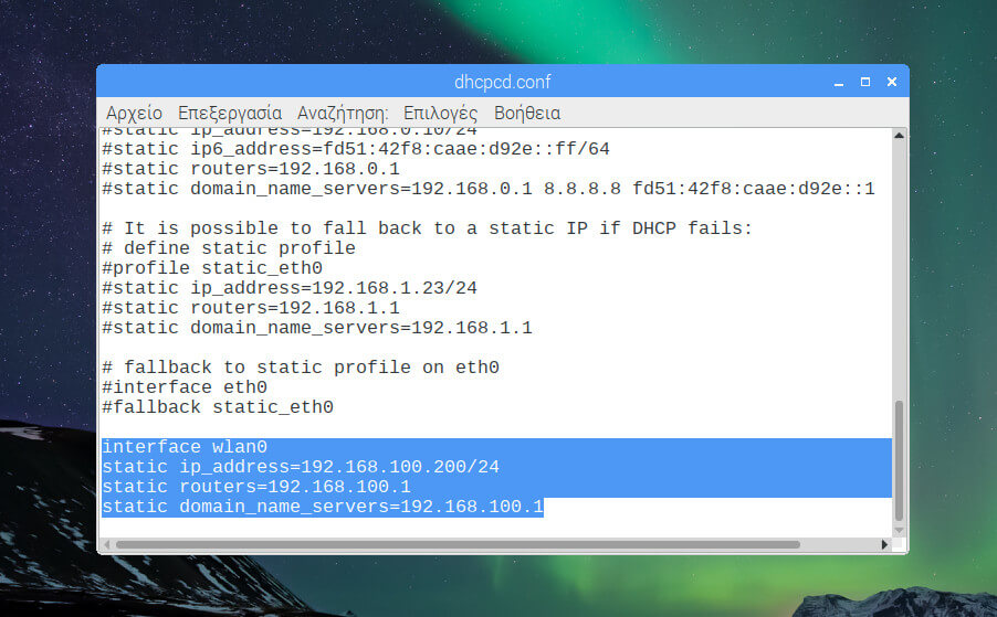

Σειρά έχει να κάνουμε μόνιμη τη διεύθυνση IP του Pi στο δίκτυό μας, ορίζοντάς την στο αρχείο ρυθμίσεων "dhcpcd.conf". Ανοίγουμε λοιπόν το αρχείο με την εντολή:
sudo leafpad /etc/dhcpcd.conf
Σημαντική σημείωση 2:
Χρησιμοποιούμε το Leafpad για να δώσουμε μία γραφική απεικόνιση στα αρχεία μας, ούτως ώστε να είναι πιο κατανοητή από τους αρχάριους. Όσοι είναι εξοικειωμένοι με το τερματικό μπορούν να χρησιμοποιήσουν την εντολή "sudo nano /etc/dhcpcd.conf"
Στο αρχείο που άνοιξε βλέπουμε τις προσωρινές ρυθμίσεις του Pi μας για τη σύνδεση μέσω Ethernet (interface eth0) και για τη σύνδεση μέσω Wi-Fi (interface wlan0). Επιλέγουμε ποια από τις δύο συνδέσεις θα χρησιμοποιούμε μόνιμα στο χώρο μας και αντικαθιστούμε σε αυτή το "dhcp" με τη λέξη "static", αφήνοντας την IP ως έχει. Αν θέλουμε βέβαια μπορούμε να την αλλάξουμε με έναν αριθμό που θυμόμαστε ευκολότερα, αλλάζουμε όμως μόνο το τελευταίο νούμερο, για παράδειγμα από "192.168.100.200" σε "192.168.100.28".
Στη δική μας περίπτωση επιλέξαμε το Wi-Fi (wlan0), γιατί θα συνδέσουμε ασύρματα το Pi στο δίκτυό μας και ορίσαμε την IP είναι μόνιμα η "192.168.100.200".
Σημαντική σημείωση 3:
Ο λόγος που επιλέγουμε μία από τις δύο συνδέσεις, είναι γιατί αν αλλάξουμε και τις δύο, δε θα μπορούμε να συνδέσουμε το Pi σε ένα άλλο router. Στο χώρο μας για παράδειγμα το δίκτυο έχει τη μορφή "192.168.100.x". Αν πάμε λοιπόν σε έναν άλλο χώρο όπου το δίκτυο απαντάει στο "192.168.1.x" δε θα μπορούμε να συνδεθούμε. Για αυτό αφήνουμε μία από τις δύο συνδέσεις σε "dhcp", ούτως ώστε να προσαρμόζεται σε όλα τα δίκτυα.

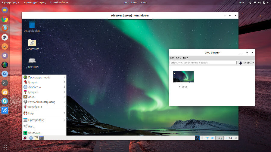

  1. Με το VNC το οποίο μας επιτρέπει να συνδεθούμε στο Pi από έναν άλλο υπολογιστή, βλέποντας το γραφικό του περιβάλλον. Μπορούμε δηλαδή να δούμε τα μενού και τα παράθυρά του και να χρησιμοποιήσουμε το πληκτρολόγιο και το ποντίκι μας για να το χειριστούμε. Κάτι σαν το Teamviewer ή το Ammyy δηλαδή.

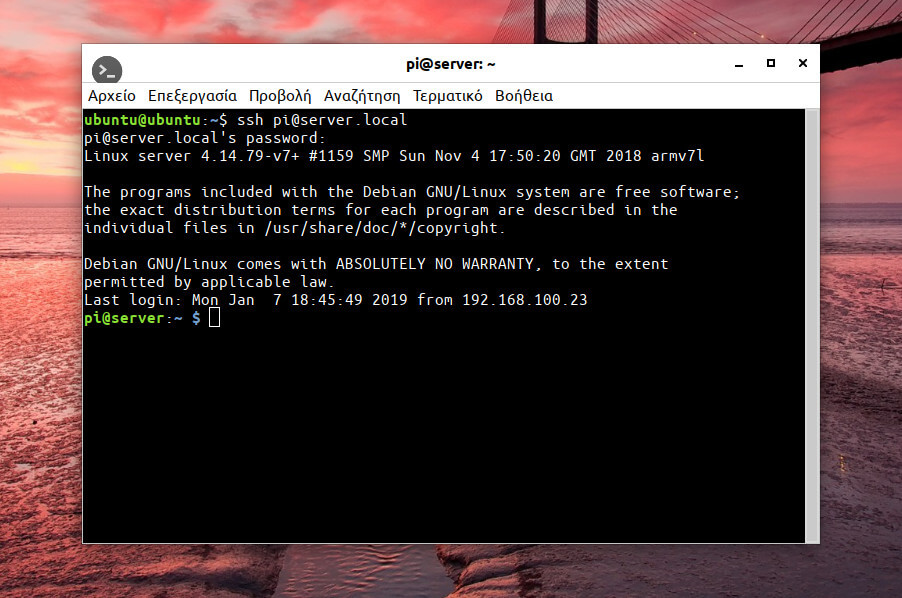

  2. Με SSH το οποίο μας επιτρέπει να μπούμε στο τερματικό του Pi και να κάνουμε απλές ή σύνθετες εργασίες. Για όσους είναι εξοικειωμένους με το τερματικό, το SSH είναι προτιμότερο.
Για να χρησιμοποιήσουμε το VNC θα πρέπει να κατεβάσουμε το VNC Viewer στο κινητό ή τον υπολογιστή από τον οποίο θέλουμε να μπαίνουμε στο Pi και να του δώσουμε τη διεύθυνση "https://raspberry.local" ή την IP του (π.χ. "https://192.168.100.200"). Θα μας ζητήσει το username και το password του Pi, με τα προεπιλεγμένα να είναι username: pi / password: raspberry.
Για το SSH ανοίγουμε το τερματικό του υπολογιστή μας ή κατεβάζουμε το Juice SSH στο Android και δίνουμε την ακόλουθη εντολή:
ssh pi@raspberry.local
Σημαντική σημείωση 5:
Προσέξτε στο τερματικό πώς ο χρήστης αλλάζει από "ubuntu" στον υπολογιστή "ubuntu" (ubuntu@ubuntu), σε "pi" στον υπολογιστή "server" (pi@server). Βρισκόμαστε πλέον στο τερματικό του Raspberry Pi και οι εντολές που θα δώσουμε, θα εκτελεστούν εκεί και όχι στον υπολογιστή μας.

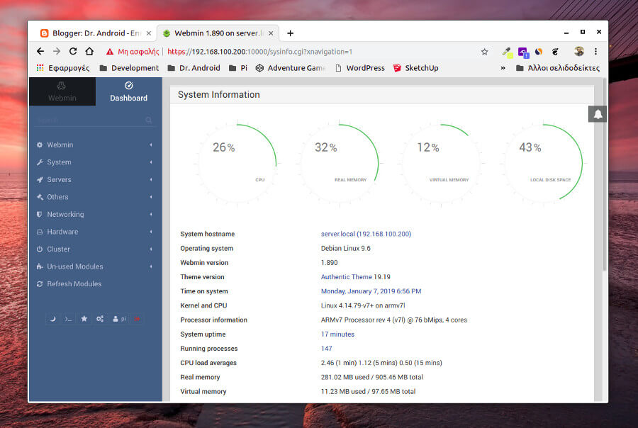

4. Εγκαθιστούμε το Webmin για εύκολη διαχείριση
Τέλος ένα εξαιρετικό εργαλείο για να βλέπουμε με γραφική απεικόνιση την κατάσταση του Raspberry Pi είναι το Webmin. Το Webmin θα φανεί ιδιαίτερα χρήσιμο όταν αρχίσουμε να εγκαθιστούμε και άλλες υπηρεσίες στο Pi μας. Μας δίνει τη δυνατότητα να δούμε ζωντανά την κατάσταση του δικτύου, πόση μνήμη RAM καταναλώνουν οι υπηρεσίες μας και αν ο επεξεργαστής της συσκευής είναι φορτωμένος.
Μας δείχνει επίσης αν οι εγκατεστημένες μας υπηρεσίες τρέχουν σωστά και μας παρέχει εύκολη διαχείριση για μερικές από αυτές όπως:
  • τον Apache Webserver
  • το Squid Proxy server
  • το Postfix και το Sendmail Mail server και
  • το BIND DNS server
Για να κατεβάσουμε το Webmin, ανοίγουμε ένα τερματικό και δίνουμε την ακόλουθη εντολή:
wget http://prdownloads.sourceforge.net/webadmin/webmin_1.900_all.deb
Στη συνέχεια το κάνουμε εγκατάσταση με την εξής εντολή:
sudo dpkg --install webmin_1.890_all.deb
Ενδέχεται να μας πει ότι λείπουν κάποιες βιβλιοθήκες στο σύστημά μας. Για να διορθώσουμε το πρόβλημα δίνουμε την εντολή:
sudo apt install perl libnet-ssleay-perl openssl libauthen-pam-perl libpam-runtime libio-pty-perl apt-show-versions python
Τέλος για διόρθωση των εξαρτήσεων δίνουμε την εντολή:
sudo apt --fix-broken install
Αφού τελειώσει η εγκατάσταση, μπορούμε πλέον να μπούμε στο Webmin. Ανοίγουμε τον browser μας και πληκτρολογούμε τη διεύθυνση:
https://192.168.100.200:10000/session_login.cgi
Το username είναι "root" και το password αυτό που θα ορίσουμε εμείς.
