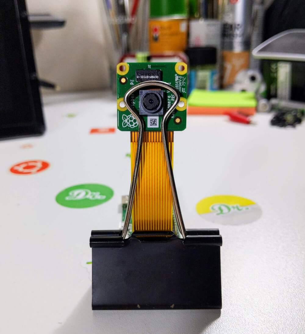

Για αυτό το project μπορούμε να χρησιμοποιήσουμε οποιοδήποτε Pi θέλουμε, αλλά θα επιλέξουμε το Rapsberry Pi Zero W επειδή θέλουμε να μειώσουμε το κόστος αλλά και το μέγεθος. Θα προσθέσουμε επίσης μία CSI κάμερα για το Pi , αλλά μπορούμε μέσω USB να βάλουμε όποια κάμερα θέλουμε και αν και μπορούμε να φτιάξουμε μία βάση με τον 3D Printer, θα τα στήσουμε όλα αυτά σε ένα μεταλλικό κλιπ εγγράφων που θα βρούμε σε κάθε γραφείο!

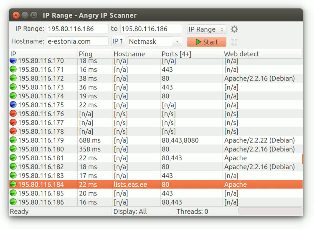

Την κάμερά μας μπορούμε να τη δούμε πλέον και να τη διαχειριστούμε μέσω μίας τοπικής διεύθυνσης IP (π.χ. http://192.168.1.14). Αυτό σημαίνει ότι δε χρειαζόμαστε κάποια έξτρα εφαρμογή, ενώ μπορούμε να έχουμε πρόσβαση από οποιαδήποτε συσκευή διαθέτει browser, ασχέτως λειτουργικού συστήματος. Θα χρειαστεί λοιπόν να εντοπίσουμε την IP της συσκευής μας είτε μπαίνοντας στο router μας, είτε χρησιμοποιώντας μια εφαρμογή σαν το Angry IP Scanner .

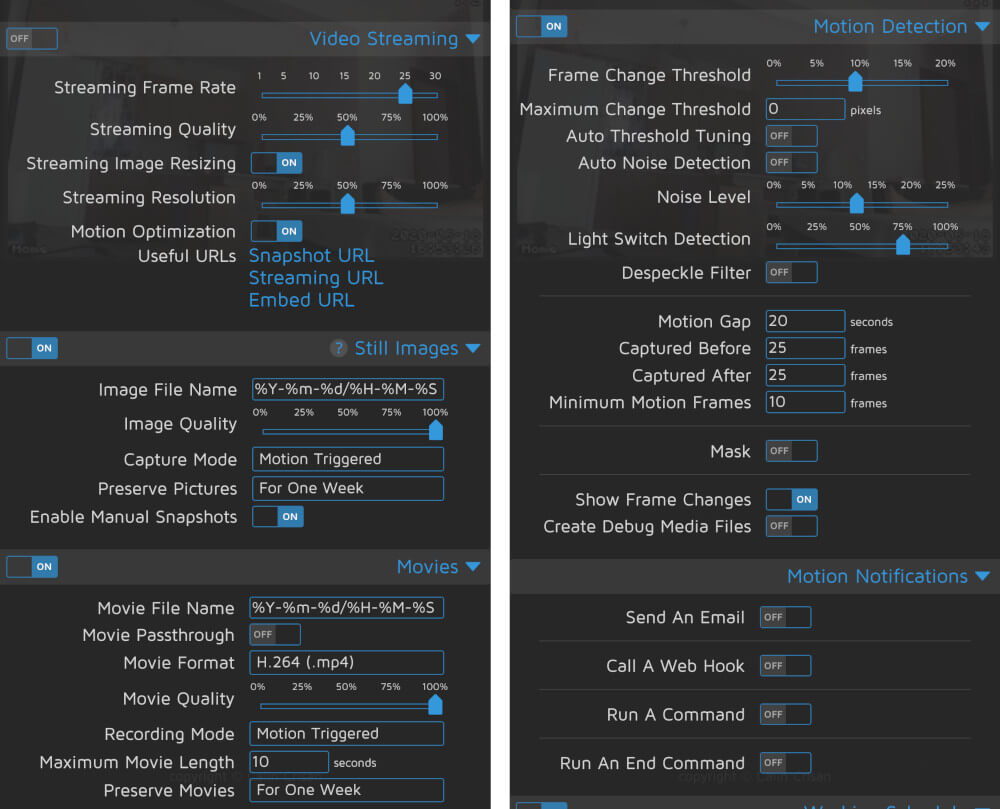

Στο αριστερό μενού του MotionEye κρύβονται οι ρυθμίσεις της κάμερας οι οποίες είναι πραγματικά άπειρες! Ενδεικτικά:
  • Στο “General Settings” μπορούμε να αλλάξουμε τον κωδικό πρόσβασης του “admin” και να δημιουργήσουμε έναν λογαριασμό χρήστη με τον οποίο θα μπορούμε να δούμε απλά την κάμερα χωρίς να έχουμε πρόσβαση στις ρυθμίσεις της (Surveillance). Μπορούμε επίσης να τσεκάρουμε για αναβαθμίσεις της υπηρεσίας, καθώς και να πάρουμε backup των ρυθμίσεών της.
  • Στο “Video Device” μπορούμε να ρυθμίσουμε την ποιότητα της εικόνας της κάμερας, μέσω της ανάλυσης και του frame rate. Οι τιμές που θα βάλουμε εδώ εξαρτώνται από την κάμερα που χρησιμοποιούμε, δηλαδή δεν μπορεί να έχουμε μία κάμερα ανάλυσης 640x480 και να τη ρυθμίσουμε στα 1080p.
  • Στο “File Storage” μπορούμε να δώσουμε το φάκελο στον οποίο θέλουμε να αποθηκεύονται οι φωτογραφίες και τα βίντεο που λαμβάνει η κάμερα, ενώ ενεργοποιώντας το “Upload Media Files” έχουμε τη δυνατότητα να τα στέλνουμε σε κάποιον τρίτο server (FTP, Google, Dropbox).
  • Στο “Video Streaming” ρυθμίζουμε την ποιότητα της ζωντανής ροής στο motionEye. Εδώ μπορούμε για παράδειγμα να μειώσουμε την ποιότητα στο 50% για να μην “τεντώνουμε” τον επεξεργαστή του Raspberry Pi, κάθε φορά που μπαίνουμε για να δούμε τι συμβαίνει στο χώρο. Αυτό όμως δεν επηρεάζει την ποιότητα των βίντεο και των φωτογραφιών που καταγράφονται.
  • Στο “Still Images” ρυθμίζουμε το motionEye να αποθηκεύει φωτογραφίες όταν αντιλαμβάνεται ότι υπάρχει κίνηση στο χώρο ή ανά τακτά χρονικά διαστήματα.
  • Στο “Movies” μπορούμε να κάνουμε το ίδιο πράγμα με βίντεο. Εδώ μπορούμε να επιλέξουμε τη μέγιστη διάρκεια των εγγραφόμενων βίντεο καθώς και το format τους (προτιμάμε τα “mp4”).
  • Στο “Motion Detection” ενεργοποιούμε τον αισθητήρα κίνησης, με βάση τον οποίο θα λαμβάνονται οι φωτογραφίες και τα βίντεό μας.
  • Τέλος το “Motion Notifications” μας δίνει τη δυνατότητα να λαμβάνουμε ειδοποιήσεις με email κάθε φορά η κάμερά μας αντιλαμβάνεται κίνηση.

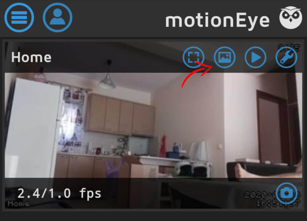

Αν φύγουμε τώρα από το πλαϊνό μενού και επιστρέψουμε στη ζωντανή ροή της κάμερας, μπορούμε να πατήσουμε επάνω της και θα εμφανιστεί ένα μενού εικονιδίων. Το ένα από αυτά είναι η συλλογή φωτογραφιών και το άλλο η συλλογή βίντεο τα οποία είναι αποθηκευμένα στη μνήμη του Pi.
Εδώ μπορούμε να δούμε όλα όσα έχει καταγράψει η κάμερά μας, να τα κατεβάσουμε στον υπολογιστή μας, να τα διαγράψουμε ή να φτιάξουμε “timelapse” βίντεο με όλες τις φωτογραφίες!

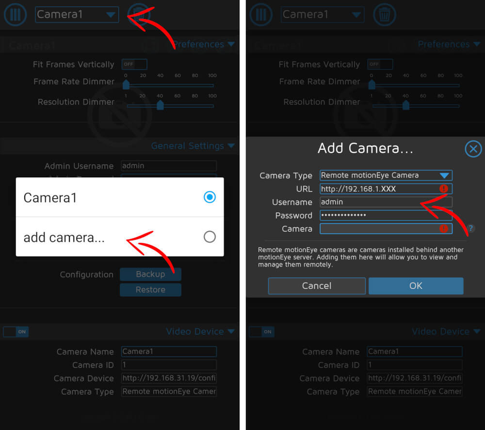

Αν έχουμε πάνω από μία κάμερες σε διαφορετικά Raspberry Pi, είμαστε αναγκασμένοι να μπαίνουμε σε άλλη ιστοσελίδα για να βλέπουμε την κάθε μία από αυτές; Ευτυχώς όχι! Μπορούμε όπως είπαμε να στήσουμε το motionEye σε έναν κεντρικό υπολογιστή και να τις προσθέσουμε εκεί. Μπορούμε επίσης να τις βάλουμε και στο Home Assistant !
Επιλέγουμε το “Supervisor” από το πλαϊνό μενού, πηγαίνουμε στο “Add-on store” και αναζητούμε το motionEye. Το ενεργοποιούμε και πηγαίνουμε στο μενού του πατώντας “OPEN WEB UI” .
Στη συνέχεια από το πλαϊνό μενού επιλέγουμε “add camera…” και στο “Camera Type” ρυθμίζουμε τον τύπο της κάμερας που θέλουμε να συνδέσουμε. Αν είναι ένα άλλο Raspberry Pi με motionEyeOS, τότε επιλέγουμε “Remote motionEye camera” . Δίνουμε τέλος τη διεύθυνση IP, το όνομα χρήστη και τον κωδικό πρόσβασης και είμαστε έτοιμοι.
