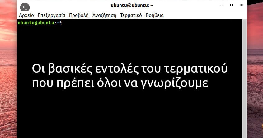

Για να δεις βασικές εντολές όπως η cd που σημαίνει change directory, το αντίστοιχο με τον folder στα windows, μπορείς να ρίξεις μια ματιά παρακάτω:
Στον οδηγό του @Chris .
Αν θυμάμαι καλά έχουν γράψει αντίστοιχους οδηγούς και άλλα μέλη του φόρουμ.Στην απάντηση του @Souiters κάθε γραμμή είναι και μια ξεχωριστή εντολή, δηλαδή τέσσερις εντολές συνολικά.
