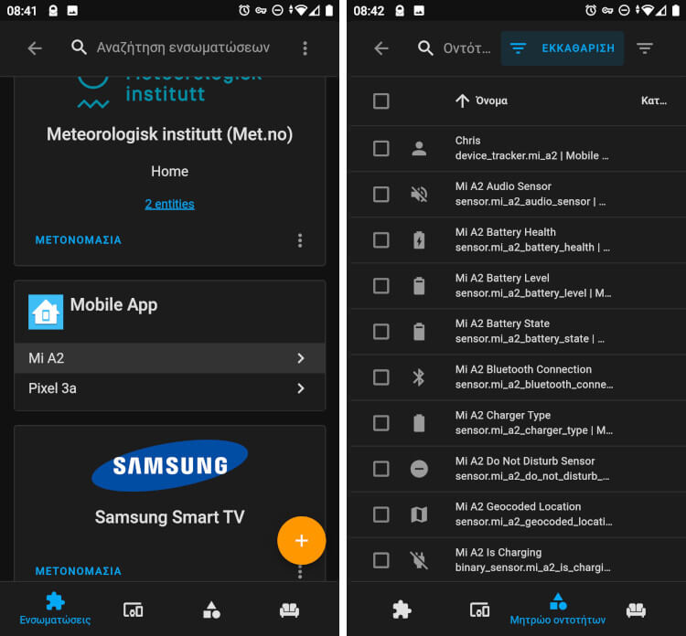

Πηγαίνοντας τώρα στο μενού “Ρυθμίσεις > Ενσωματώσεις” θα δούμε το “Mobile App” με τις συσκευές που έχουμε σετάρει. Επιλέγοντας μία από αυτές και πατώντας “entitities” (“Μητρώο οντοτήτων”) θα δούμε όλους τους αισθητήρες που είναι πλέον διαθέσιμοι στο Home Assistant.

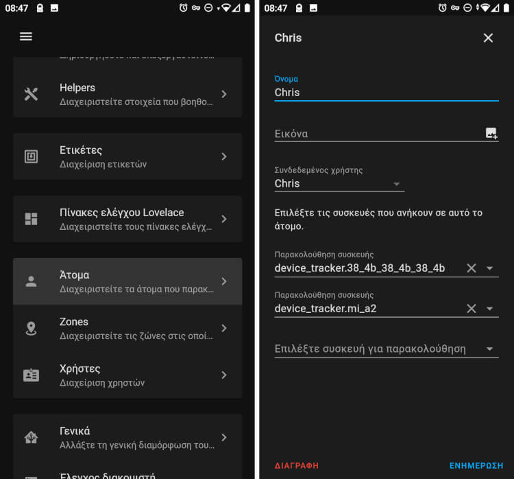

Μία χρήσιμη πρακτική είναι να ομαδοποιήσουμε πολλούς tracker κάτω από ένα πρόσωπο για να τους τσεκάρει όλους μαζί! Για να το κάνουμε αυτό θα πάμε “Ρυθμίσεις > Άτομα” και θα δημιουργήσουμε τα πρόσωπα που θέλουμε να παρακολουθούμε. Απαραίτητο είναι να προσθέσουμε τις συσκευές τους και πιο συγκεκριμένα τους tracker που μας δίνει το nmap και η Android εφαρμογή για τον καθένα. Τα πρόσωπα αυτά στο μητρώο οντοτήτων του Home Assistant προβάλλονται ως “person”. Για παράδειγμα την ομαδοποίηση των συσκευών του χρήστη “Chris” θα τη βρούμε ως “person.chris” .
