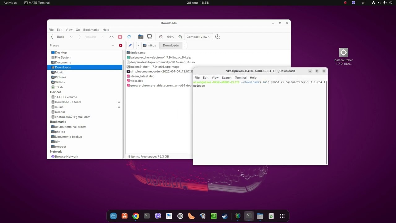

Μπορείς να ανεβάσεις εδώ ένα screenshot από αυτό που τρέχεις στην εφαρμογή ? Επίσης ποια εφαρμογή είναι να το δοκιμάσουμε
Το έχεις private και δεν παίζει. Πρέπει να το κανεις «who ever has the URL»
Για δοκίμασε τώρα. Το έκανα δημόσιο.
Στο video που παραθέτεις απλά δίνεις την δυνατότητα να είναι εκτελέσιμο το αρχείο. Δεν το εκτελείς όμως. Δώσε στο τερματικό ενώ είσαι μέσα στον φάκελο των λήψεων το παρακάτω και αν δεν τρέξει πόσταρέ μας το output για να μπορέσουμε να βοηθήσουμε.
