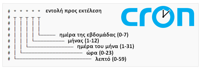

Τα Cronjob μοιάζουν κάπως έτσι:
* * * * * εντολή
Στους πέντε αστερίσκους βάζουμε τις χρονικές προδιαγραφές και στη συνέχεια την εντολή ή το script που θέλουμε να τρέξουμε. Ένα παράδειγμα είναι αυτό:
58 16 15 8 *  /home/pi/backup.sh
Εδώ το script "backup.sh" που βρίσκεται στο φάκελο "home" του χρήστη "pi", θα τρέξει στις 15 Αυγούστου στις 16:58 η ώρα.
  • Το πρώτο νούμερο (58) λοιπόν είναι το λεπτό στο οποίο θα τρέξει η εντολή και δέχεται αριθμούς από το 0 έως το 59.
  • To δεύτερο (16) είναι η ώρα και δέχεται αριθμούς από το 0 έως το 23.
  • Το τρίτο (15) είναι η μέρα του μήνα και δέχεται αριθμούς από το 1 έως το 31.
  • Το τέταρτο (8) είναι ο μήνας και δέχεται αριθμούς από το 1 έως το 12.
  • Το πέμπτο το οποίο δεν το έχουμε ορίσει (*) είναι η μέρα της εβδομάδας και δέχεται αριθμούς από το 0 έως το 7 (το 1 και το 7 είναι η Κυριακή).

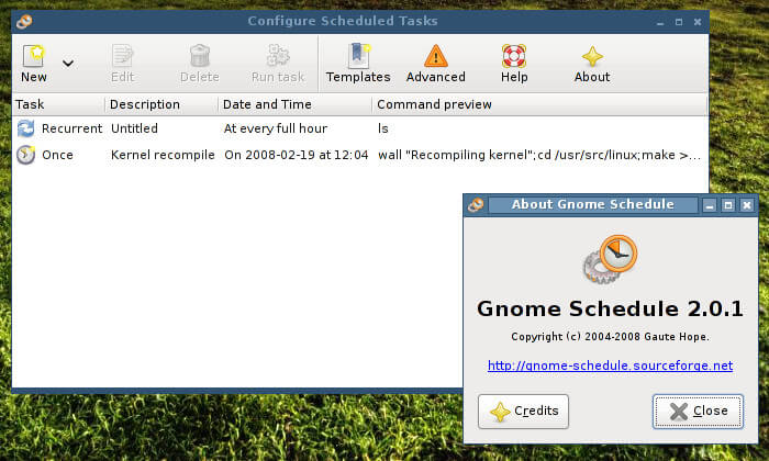

Αφού μάθαμε τι είναι το Cron πρέπει τώρα να δούμε πώς θα το ρυθμίσουμε στο σύστημά μας. Ο εύκολος τρόπος είναι να εγκαταστήσουμε το "Gnome Schedule" με την εντολή:
sudo apt install gnome-schedule
Θα το βρούμε στη λίστα των εφαρμογών μας ως "Scheduled Tasks" και πραγματικά είναι πολύ απλό στη χρήση.
