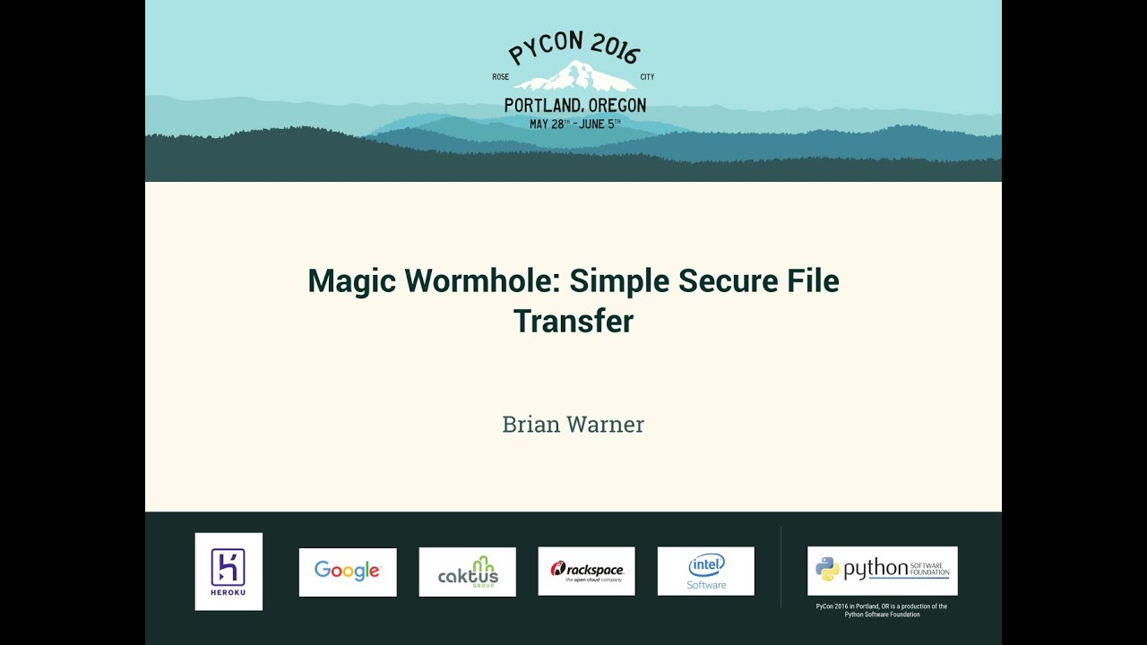

PAKE additionally will prevent eavesdroppers. If anyone “listens in” on the information exchange, then all parties will end up with different strong keys and no one can decrypt anything between them, alerting the users that a eavesdropper is present
Αν η μεταφορά γίνει μεταξύ δυο διαφορετικών ατόμων, η μεταφορά του κωδικού πρέπει να γίνει από κάποιο ασφαλές κανάλι. Πάλι αν γίνει υποκλοπή του μέσου επικοινωνίας ο παραλήπτης δεν θα προλάβει να το λάβει, οπότε πάλι θα γίνει αντιληπτό. Αν αυτό είναι πρόβλημα, μπορείς να στείλεις κρυπτογραφημένο το ίδιο το αρχείο. Εδώ το croc πλεονεκτεί γιατί μπορείς να προ συμφωνήσεις μέρος ή όλη την λέξη κλειδί. Επιπλέον μπορείς εύκολα να έχεις τον δικό σου relay server σε κάποιο raspberry pi :raspberry: για παράδειγμα.
Περισσότερα PAKE και την ασφάλεια, απο την παρουσίαση του Magic Wormhole
Ναι αυτο ηθελα να πω. Οτι απο το ιδιο ασφαλες καναλι ενδεχομενως να μπορεις να στειλεις και το αρχειο εξαρχης. Το πλεονεκτημα του croc ομως (και του magic-wormhole) ειναι πως μπορει να γινει αντιληπτο (οπως σωστα λες) αν υπαρχει προβλημα (εστω και αργα). Για αυτο αν καποιος θελει να ειναι σιγουρος, στελνει κατι για δοκιμη πρωτα και μετα οτι πραγματικα θελει να στειλει. (νομιζω)
Αυτό δεν είναι πάντα εφικτό. Στο πρακτικό παράδειγμα χρήσης: Θέλω να μεταφέρω από τον server του linux-user.gr το αντίγραφο ασφαλείας τον υπολογιστή μου, για πάν ενδεχώμενο. Το αρχείο είναι της τάξης του 1GB (μεγαλώσαμε και έχουμε πολλές πολλές εικόνες). Και δεν μπορώ, αλλά και δεν θέλω να έχω κάποιο software να τρέχει μόνιμα εκεί. Εκεί είναι σχεδόν η μόνη λύση. Και δεν βλέπει και κανένας άλλος την λέξη κλειδί.
Δεν βλέπω κανένα πρόβλημα ασφάλειας, οι πιθανότητες να μαντέψει κάποιος την λέξη είναι εξαιρετικά μικρές, τις λες και αδύνατες. Μελέτησε τα Slides για να το διαπιστώσεις και μόνος σου.
