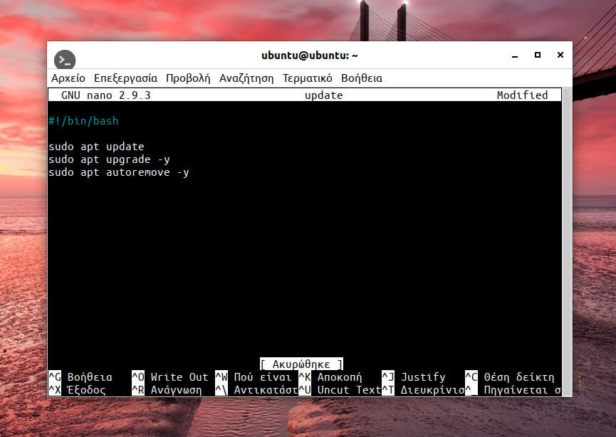

Το τελικό μας αρχείο λοιπόν, θα πρέπει να μοιάζει κάπως έτσι:
#!/bin/bash
sudo apt update
sudo apt upgrade -y
sudo apt autoremove -y
sudo snap refresh
sudo flatpak update -y
