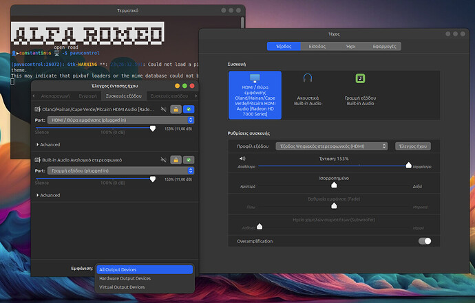

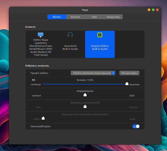

Έχω συνδέσει επιτυχώς την τηλεόραση μέσω HDMI και ο ήχος λειτουργεί αν επιλέξω είτε το HDMI είτε το “Built-in Audio” (σε tv και σε ηχεία του υπολογιστή αντίστοιχα) στο pavucontrol, αλλά δεν μπορώ να τα κάνω να λειτουργήσουν μαζί.

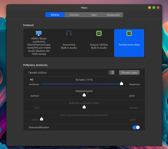

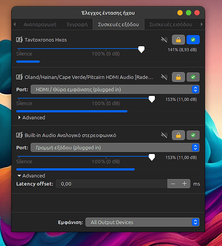

Κατόπιν, άνοιξα το pavucontrol, πήγα στην καρτέλα “Output Devices” και είδα ότι πράγματι εμφανίστηκε μια συσκευή με όνομα “Tavtoxronos Hxos” την οποία και επέλεξα.
Και τέλος, από τις Ρυθμίσεις Ήχου, επέλεξα αυτή τη συσκευή.

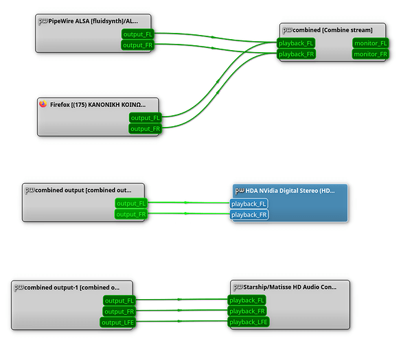

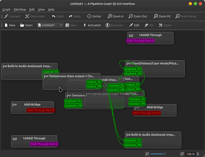

Θα μπορούσες μήπως να ανεβάσεις μια εικόνα απο το qpwgraph ή το Helvum που να δείχνει τα nodes;

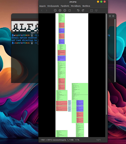

Επι τι ευκαιρία κάθομαι και διαβάζω το documentation και έχω εντυπωσιαστεί με τις δυνατότητες. Μια χρήσιμη εντολή αντί για τα γραφικά περιβάλλοντα είναι η παρακάτω
για να δεις όλες τις ιδιότητες και να καταλάβεις καλύτερα τι συμβαίνει.
Όντως πολύ καλό είναι.
