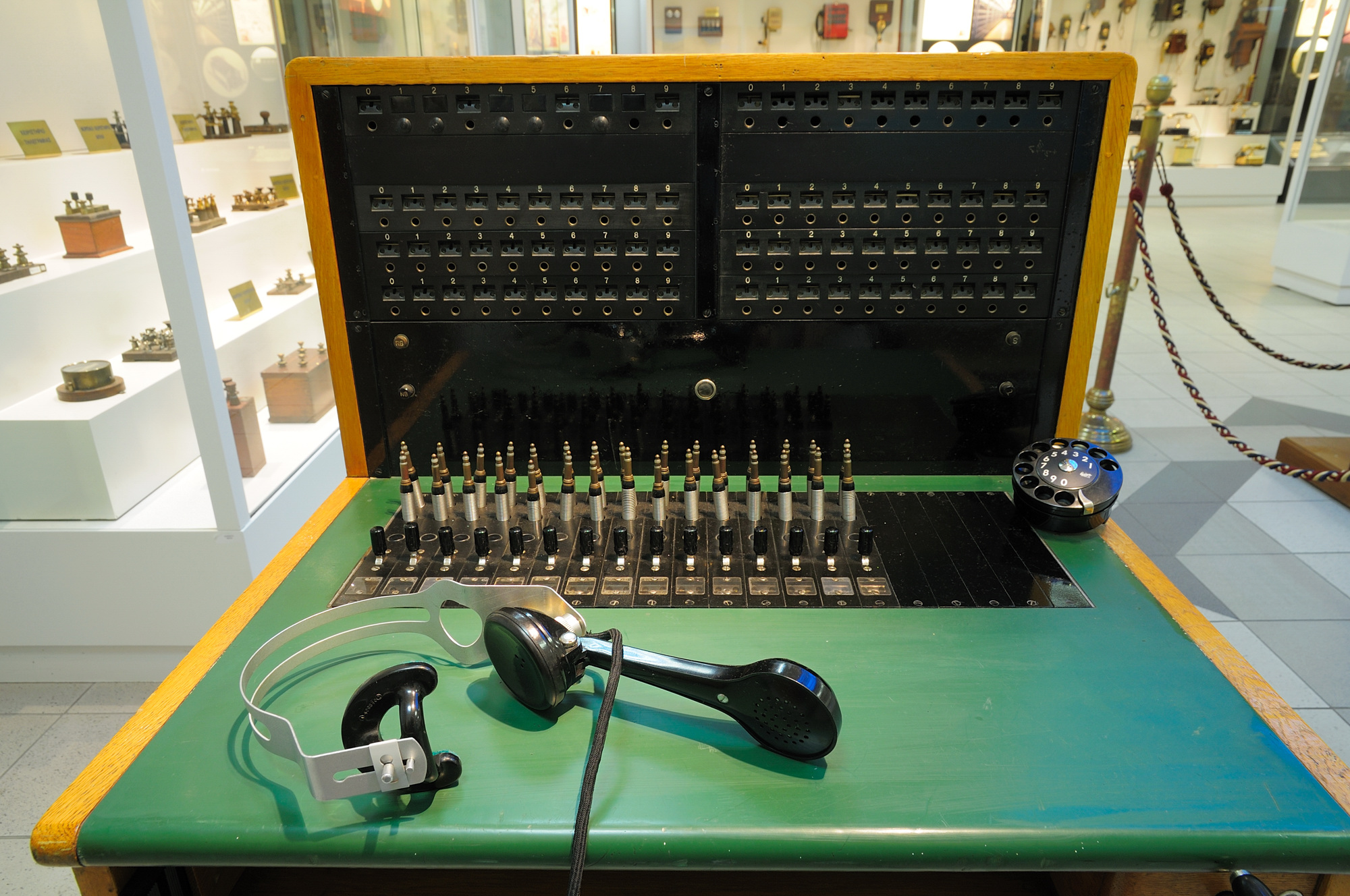

Αυτό που θα κάνουμε ειναι στην ουσία μια σύνδεση σε ένα άλλο σύστημα εκτώς του δικτύου μας, μεσω ενδιάμεσου διακομιστή. Και πως θα γίνει αυτό; Για να λυσω αυτη την απορεία σας θα πρέπει να σας γυρίσω λιγο πισω στα παλιά. Πολλά χρόνια πρίν, για να κάνετε ενα τηλεφώνημα έπρεπε να καλέσετε πρώτα το τηλεφωνικό κέντρο της περιοχής σας και να πείτε στον χειριστή ή την χειρίστρια του κέντρου να σας συνδέσει με το συνδρομητή που θέλετε να καλέσετε.
Ο χειριστής ή η χειρίστρια για να σας συνδέσει στον κατάλληλο συνδρομητή έπερνε ένα απο τα καλώδια στον κάτω μέρος του πινακά τους και το συνέδεε σε μια απο τις κάθετες υποδοχές που
αντιστοιχούσε στον κατάλληλο συνδρομητή. Επειτα Ο χειριστής ή η χειρίστρια καλούσε τον συνδρομητη που καλούσατε και μετά σας σύνδεε μεταξύ σας, βγαίνοντας πάντα απο την γραμμή.
Πίνακας συνδιαλέξεων ενός παλιού τηλεφωνικου κέντρου
Κάτι παρόμοιο θα γινει και στην δική μας περίπτωση. Ο/η συγγενής, φίλος/η, συνεργάτης/ηδα θα συνδεθει στον ενδιάμεσο διακομιστή και θα ανοίξει μια δίοδο για τα δεδομένα που χρειαζόμαστε να χρησιμοποιήσουμε για να τον βοηθήσουμε. Στην άλλη μεριά της επικοινωνιας, θα συνδεθούμε με τον ενδιαμεσο διακομιστή σε λιγο διαφορετικο σημειο και θα έχουμε πρόσβαση στο σύστημα στο οποίο θέλουμε να συνδεθούμε.
