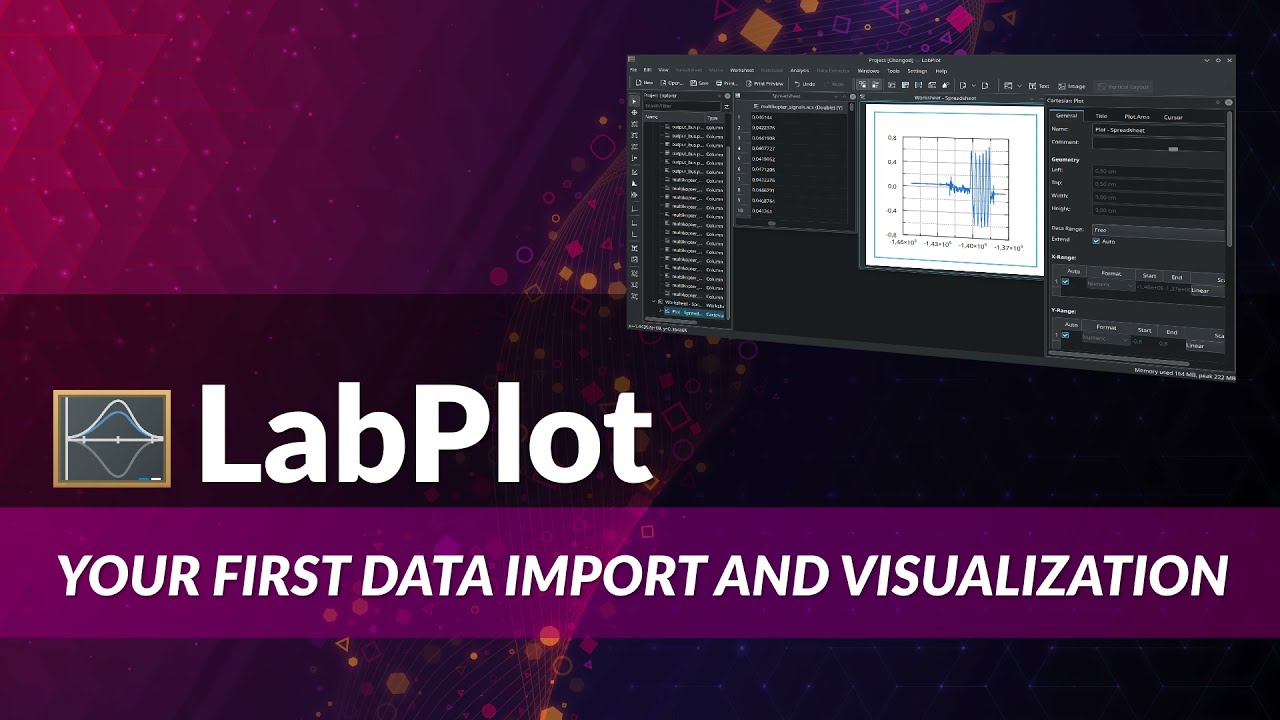

KDE LabPlot
Το labplot δεν το είχα σε υπόληψη. Αλλά διαβάζω σήμερα πως πρόσθεσαν παραδείγματα και είπα να του ρίξω μια ματιά. Και γουάου !! Έχει προχωρήσει πολύ και έχει γίνει πραγματικά εξαιρετικό. Και με πολλά θέματα να διαλέξει κανείς.
Το εγκατέστησα με Flatpack και είχα πρόσβαση στα παραδείγματα.
